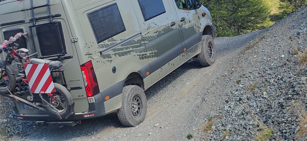

Ich habe es getan:
Test der Differentialsperre
In den Westalpen eine kleine Teststrecke gesucht, ein kurzer Anstieg der von Quads befahren wurde, mindestens 25° bzw. 50% Steigung mit Verschränkung. Luftdruck der Reifen etwa 1,8 bar, also schon eine lange Aufstandsfläche für viel Grip. Auf Bildern ist die Steigung leider immer schwer zu erkennen.
Das Ergebnis:
Zuerst mit dem normalen Serienallrad 4ETS versucht. Bei Beginn der Verschränkung (die war nicht groß, das Rad hatte immer noch Bodenkontakt) fing sofort das Wühlen an und es ging nicht mehr vorwärts. Vom Gefühl her tritt man da nach spätesten 2s auf die Bremse, weil das weht tut für Reifen und Antrieb... Ich bin aber auf dem Gas geblieben und nach 3s begann ich mich langsam nach oben zu wühlen, Räder graben ein. Ich habe gemerkt, das war die absolute Grenze.
Beim rückwärts runter fahren waren die Räder teilweise blockiert, es war ein runterrutschen, blödes Gefühl, wenn die Bremse nichts mehr bewirkt.
Dann die ARB-Sperre rein. Ich bin langsam gefahren, ohne Schwung. Einfach nur hoch gefahren, kein Rad hat durchgedreht bis ich oben angehalten habe.
Das hat mich echt beeindruckt, so krass hätte ich das nicht erwartet. Ich habe Vortrieb, egal wie verschränkt oder ein Rad in der Luft hängt...
Die hydraulische Mittenkupplung überträgt übrigens trotzdem noch Drehmoment auf die Vorderräder, max. 40%. Vorn wirkt dann noch das 4ETS. Es ist defacto so wie 2 vollwertige Sperren.

Ich habe auch eine ARB und kann das nur bestätigen trotz aller Diskussionen
