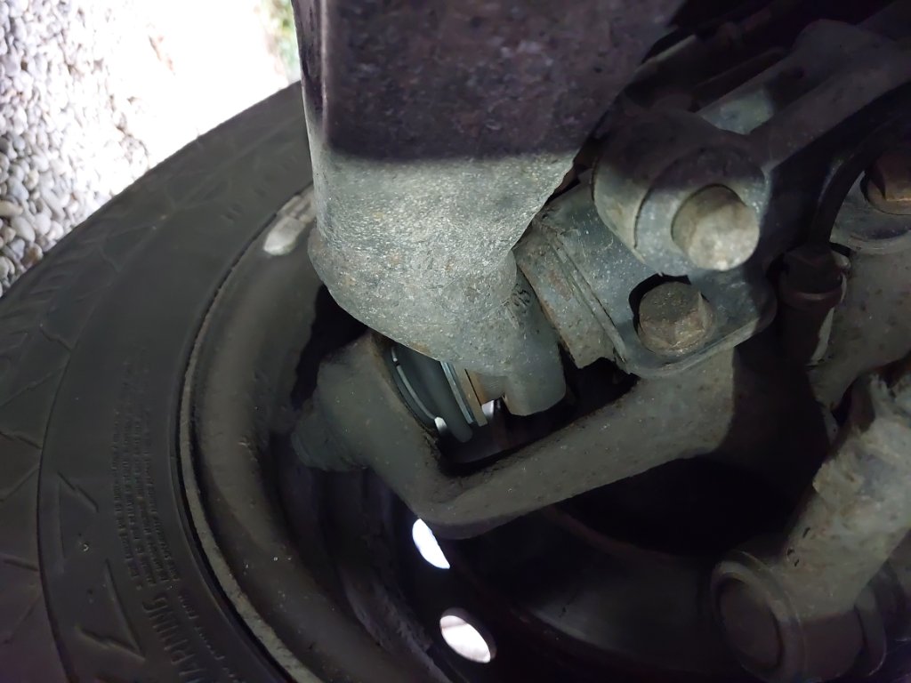

vor etwa zwei Jahren habe ich die Traggelenke getauscht.
Bei der diesjährigen HU viel dann auf, das es aus der Pressung im Querlenker bei Entlastung des Rades heraus rutscht. Siehe 1. Bild
Es war das zweite Mal, das in diesen Querlenkern neue Traggelenke eingepresst wurden.
Ich schließe daraus, dass man wohl nur einmal das Traggelenk wechseln sollte...

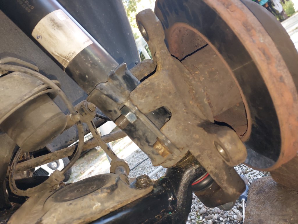

Zur Montage des Achsschenkels an das Federbein (oder andersrum) habe ich mir diesmal eine Hilfe gebastelt:
Zwei Schrauben M14x1,5 (Feingewinde) mit Muttern besorgt, bei den Schrauben die Köpfe abgeflext, mit der Flex etwas angespitzt und einen Schlitz hineingeflext.
Die Schraubenstummel habe ich mit dem stumpfen Ende ein paar Umddrehungen in die oberen Gewinde des Achsschenkels eingedreht (ggf. Schlitzschraubendreher) und drüber die Löcher des Federbeins drüber geschoben.
Dann mit der Mutter soweit anziehen, dass die Flächen gut anliegen.
Jetzt bekommt man die übrigen Schrauben ohne Gefummel herein, die Montagehilfen werden abschließend dann durch die original Schrauben ersetzt.

Die sind nicht im Kegel rausgefallen (da hat nur grobe Gewalt geholfen), sondern im Querlenker.
