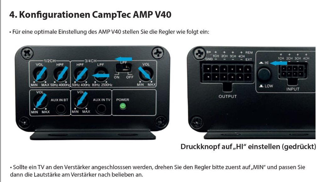

Völlig anderes Thema:
Mein Soundsystem klang von Anfang an absolut schlecht. Ich hatte mir nichts dabei gedacht, weil ich hier gar keine Erwartungen hatte. Außerdem hatte ich den Fader so weit wie möglich nach vorne gestellt, damit der Hund nicht sinnlos beschallt wird.
Durch Zufall hatte ich Kontakt mit Jehnert, die das System herstellen. Der Verantwortliche für die Hymer-Systeme meinte, dass das System auf jeden Fall besser klingen muss. Er hat mir dann einen Flyer mitgegeben, mit den Einstellungen des Verstärkers unterm Sitz, die für den GCS gelten. Das
habe ich dann umgesetzt und auch den Fader in die Mitte gestellt. Der Klang war danach wirklich unendlich viel besser!!!
Also, falls jemand sich also wundert, dass sein System nicht gut klingt, erstmal Jehnert kontaktieren und nach den Einstellungen für das eigene Fahrzeug fragen.

Hy,
ich war am Anfang auch komplett enttäuscht vom Klang für knapp 1000 Euro. Habe dann auch am Verstärker unter dem BFS gespielt und es ist Besser.

Gibt es den Flyer mit den Einstellungen auch irgendwo im Internet? Das Setting war bei mir von Hymer auch unterirdisch bzw. gar nicht eingestellt und ich habe auch rumprobiert, bis es halbwegs vernünftig klang.walkman hat geschrieben: 02 Sep 2026 10:56

Das würde mich auch interessieren. Ich bin ebenfalls sehr enttäuscht vom "Premium Soundsystem inkl. Subwoofer". Habe mich mehrfach beim Händler beschwert und wollte die genauen verbauten/getauschten Komponenten wissen, konnte man mir bis heute nicht nennen... Habe auch einfach mal zwei Hochtöner bei Auslieferung im Fahrzeug liegen gehabt, die wurden wohl getauscht. Wenn ich den Fader nach vorne schiebe um die Lautsprecher hinten leiser zu machen gehen die Mitten und Bass mit raus, kann man sich nicht anhören. Eigentlich wollte ich mein Geld für das Paket zurück haben. Habe nun in ein paar Wochen einen Termin beim Händler, der das Thema nun prüft. Den Flyer würde ich gerne meinem Händler mit an die Hand geben.

Ich bin komme leider erst in 4 Wochen wieder an den Zettel, am besten ruft ihr direkt bei Jehnert an, https://www.jehnert.de/en/service/
Mit dem Zettel braucht man den Händler nicht, die Einstellungen kann man unterm Fahrersitz ganz einfach selber vornehmen.
Edit: Der Subwoofer geht nur, wenn der Fader in der Mitte steht, ganz vorne kommt da nix.

ich hatte auch schon Kontakt mit Jehnert in anderer Sache, meinst Du den folgenden Ausschnitt?
Quelle: Jehnert "EBA Kabelanschlüsse Verstärker & Zusatzkomponenten" ohne Vermerk zu Verbreitungseinschränkungen
P.S. Sollte das hinsichtlich des hier bei Dateianhängen verknüpften Regeln bedenklich sein, bitte um kurze Rückmeldung, bin mir da noch unsicher.
