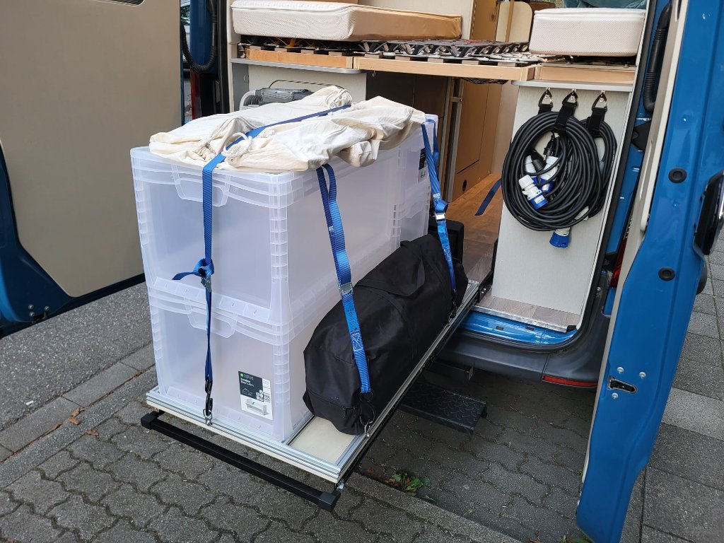

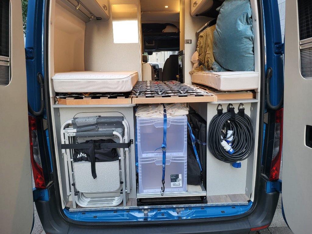

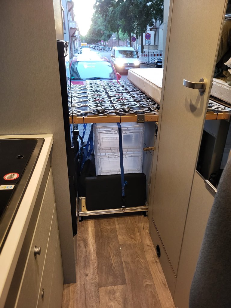

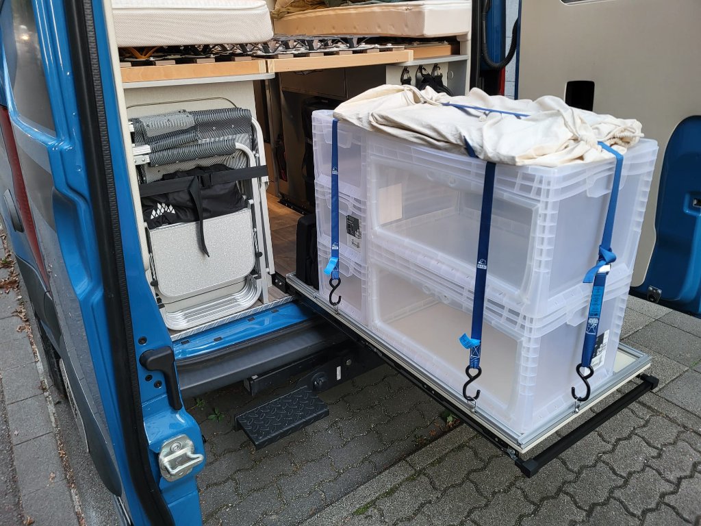

ich wollte euch meine neuste Bastelei an unserem Free 600 S vorstellen. Einen Heckauszug mit 1100 mm Länge und 570 mm Breite.
Es passen so 2 Euroboxen (600x400x320) und 3 Boxen (400x300x220) auf den Auszug. Seitlich und im vorderen Bereich ist auch noch Platz. Ich habe durchsichtige Boxen gewählt die seitlich eine Entnahmeklappe haben.
