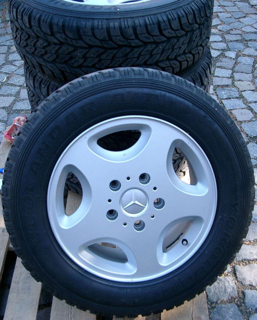

Re: Atik Alufelgen G-Klasse auf W902
Beitrag von sony1200 »
Rosi hat geschrieben: 17 Jun 2025 10:40 Ich fuhr diese Felgen selbst auf meinem W902 216CDI Bj. 2003 MOPF mit 235/60R16 und ein Freund mit 255/55R16, weil es damals keine anderen Reifen gab.
Nimmer möchte ich jemals wieder mit C-Knüppeln und >65er Gummischaukeln fahren.G-Alu.jpg
Ich fahre hinten 245/70 R16 (+235/70 vorne), um eben die Motordrehzahl bei Autobahnfahrten etwas zu reduzieren, weil mein Sprinter ein uraltes Automatikgetriebe mit nur vier Gängen hat.
Technisch passt soweit alles. Ich wollte nur noch den ganzen Krempel, den ich seit Jahren fahre, endlich mal in die Papiere eintragen lassen. Dafür brauche ich diese verdammte Bescheinigung. Sie hatten Ihre Alufelgen aber damals auch nicht eintragen lassen?
