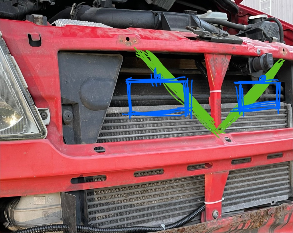

Ich habe keine fertige Lösung, nur einen Plan. Und das ist eine V-förmige Träger hinter den Kühlergrill, befestigt mit Bolzen an Schloßblech oben und an der vertikalen Stütze unten. Und dann die Scheinwerfer sind an diese V befestigt. Naturlich muß Ich dann Löcher für die Scheinwerfer in den Kühlergrill machen. Aber die Vorteile sind das man der Kühlergrill enfernen kann ohne die Leuchten auszubauen, und der Stoßfänger steht noch weiter vorne als die Scheinwerfer.

Re: Befestigung Zusatzscheinwerfer
2 senkrechte Streben oder 1 waagerechte wäre evtl. einfacher.....
