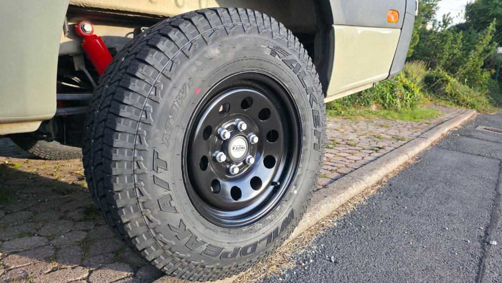

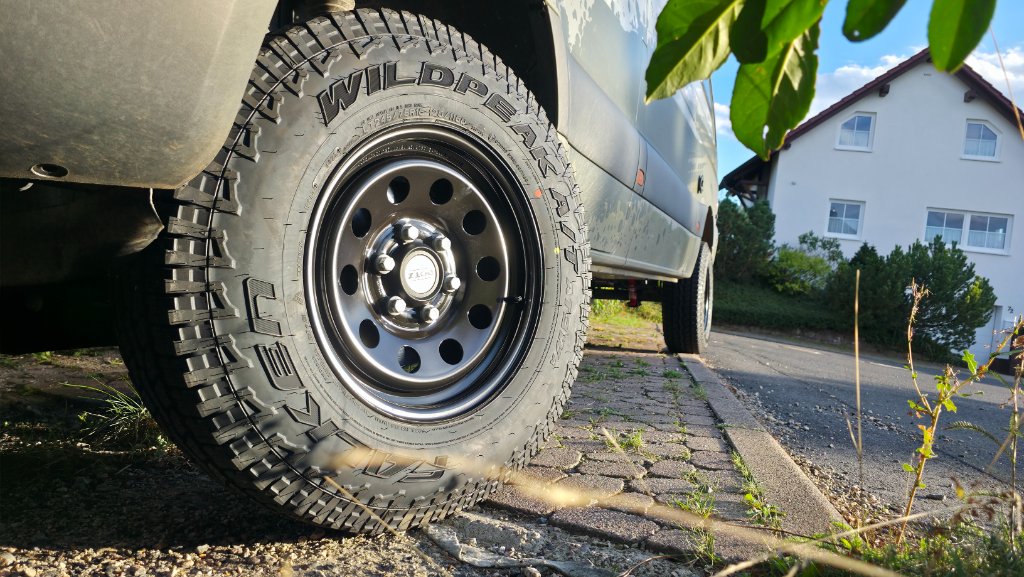

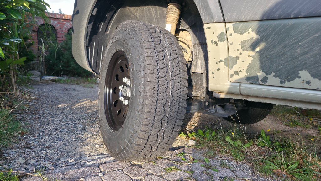

so der Titel und diese Runde ging bei mit an den Falken
ich habs getan:
5 x 16" Zoll Räder Offroad DOTZ 8x16 mit 245/75R16 120Q Falken Wildpeak AT3WA M+S 3PMSF gekauft.
Warum? 16" Zoll warn mir wichtig, da ich nach Marokko will (und die 18" BFG derzeit als Ersatzreifen nicht zur Verfügung stehen).
Mit den 18" BFG war ich im Gelände sehr zufrieden, sehr robust, bin bisher auch noch ohne Sperre gut durchgekommen. Jetzt stehen sie mit noch 8-10mm Profiltiefe zum Verkauf (auf dem Marktplatz), etwas trauer ich den schönen schon noch nach
Die ersten Autobahnkilometer liegen hinter mir und da macht der Falke eine recht gute Figur. Zwischen 60 und 90 scheint er leiser zu sein, darüber sind eh die Windgeräusche lauter. Die Spur hält er auch besser, muss nicht so viel nachkorrigieren. Er scheint auch etwa 1 l weniger Diesel zu verbrauchen... Mal sehen, wie er sich offroad und auf spitzen Steinen schlägt, nächste Woche geht es in die Westalpen
Die FG sahen ja sehr cool aus, sportlich, aber die Falken sehen auch nicht ganz schlecht aus auf den DOTZ am Sprinter, vielleicht etwas plump und bullig
