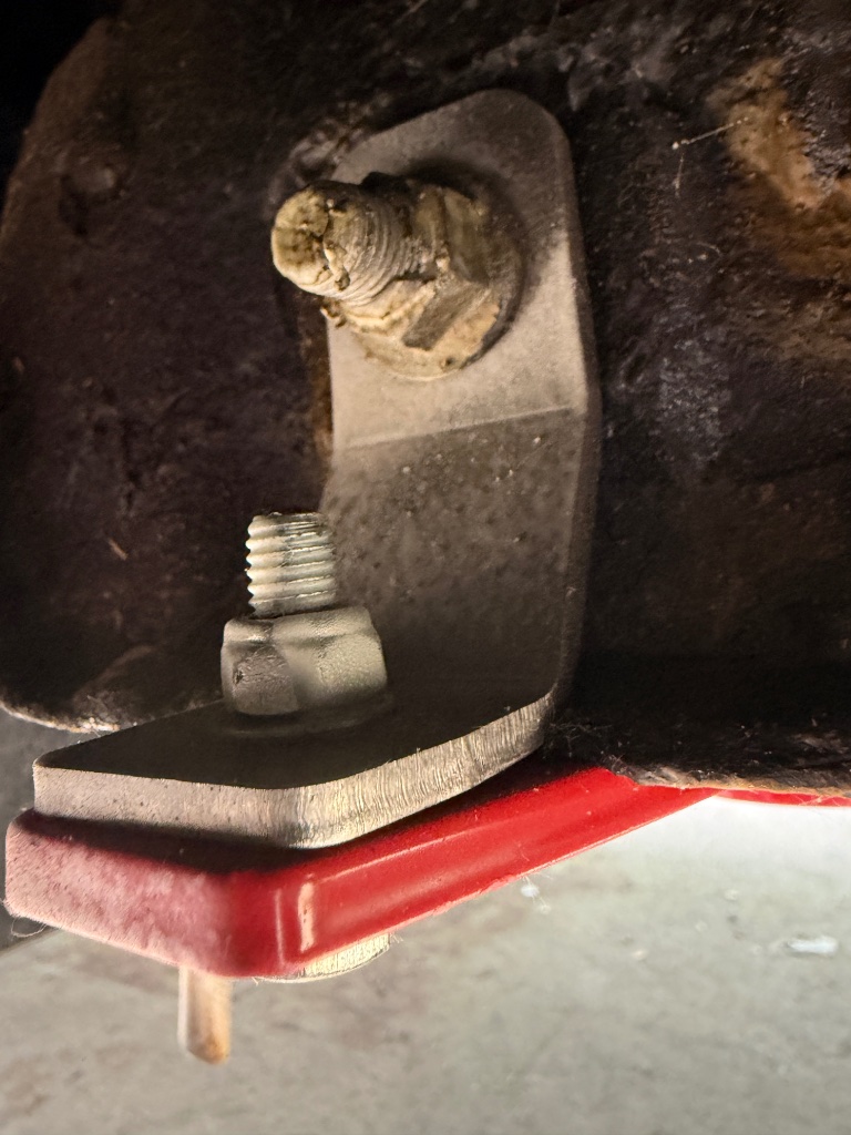

Schön ist es, wenn man selbst endlich verstanden hat, wo man den Wagenheber anzusetzen hat. Das gilt dann aber noch lange nicht für alle Werkstätten. Beim letzten Reifenwechsel bei einem wirklich renommierten Unternehmen hier in der Gegend konnte ich gerade noch dazwischengehen, bevor die Jungs meinen 907 am Schweller (sic!) hochgenommen hätten.
Das war für mich ausschlaggebend, die Hebepunkte von Marcel (rostschutzbehandlung.de) zu installieren - und (hoffentlich) idiotensicher zu beschriften, siehe Bilder.
