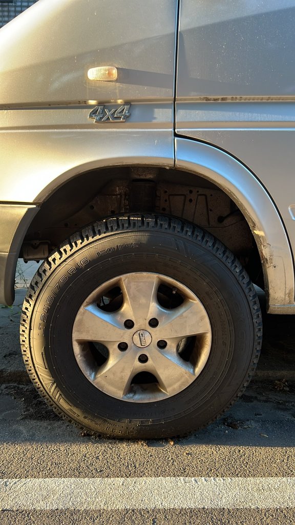

Ich habe 245/75/16 auf meine Oberaigner 4x4 drauf ohne beschnittene Radläufe siehe Foto.
Hast du Fotos gemacht als du deine Radläufe modifiziert hast damit ich nachvollziehen kann wie hoch der Aufwand ist ? Würde ich evtl. bei mir auch machen, ich hab die Dimensionen vom TÜV so eingetragen vom Vorbesitzer. Fotos würden mir helfen, danke !
Gruß, Chris

sprinter.hh hat geschrieben: 01 Sep 2026 12:51 Ich habe 245/75/16 auf meine Oberaigner 4x4 drauf ohne beschnittene Radläufe siehe Foto.
Gruß, Chris

Zeig doch mal bitte die Ecke im Radhaus genauer wo offensichtlich der Schmutzfänger demontiert wurde.sprinter.hh hat geschrieben: 01 Sep 2026 12:51 Ich habe 245/75/16 auf meine Oberaigner 4x4 drauf ohne beschnittene Radläufe siehe Foto.
Gruß, Chris
Gerade am 4x4 würde ich nicht so beengt fahren wollen — denke an Schlamm, Steinchen, Schneeketten...
