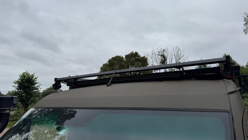

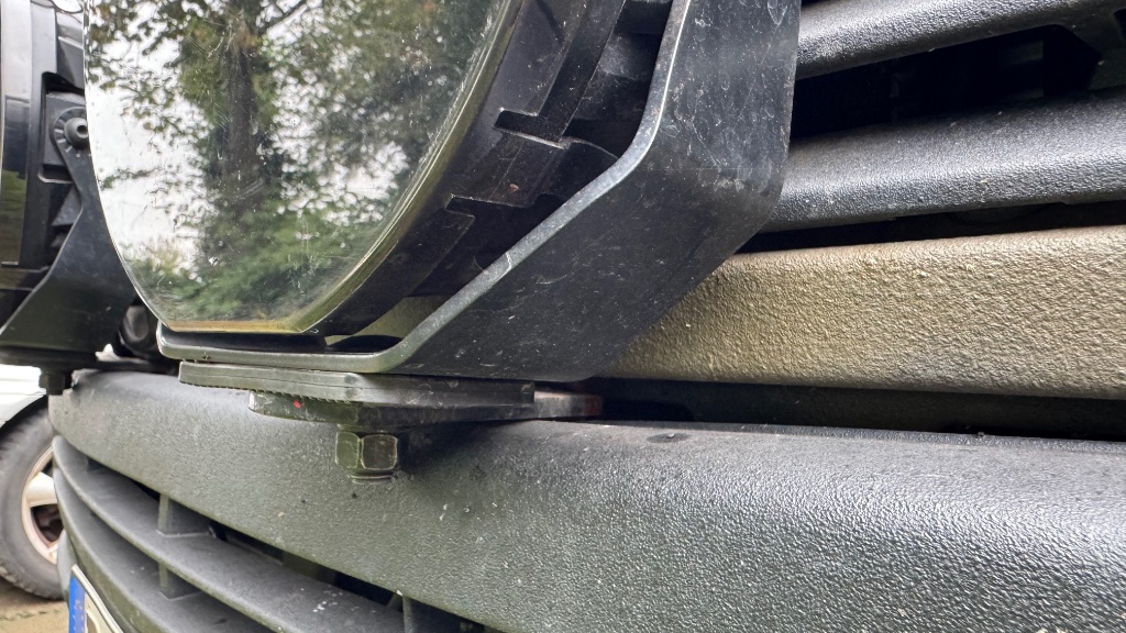

Die Standard Kennzeichenhalterungen hängen mir für den Sprinter viel zu tief, das sieht mistig aus ( für meinen Geschmack) ich habe mir Flachstahl an die Front geschweißt direkt zwischen Stoßstange und Kühlergrill, siehe Foto.
Möglichkeit Nummer 2 wäre eine Leiste auf dem Dach, da gibt’s auch tüv mäßig absolut keine Probleme, vorne ist immer so ne Sache, je nach Prüfer, wegen fahrzeuglänge und fußgängerschutz.
Auf dem Dach gibt’s dann bei einer Leiste die Möglichkeit sie direkt auf dem Dach zu montieren oder du schraubst sie an den Dachträger falls einer vorhanden ist.
