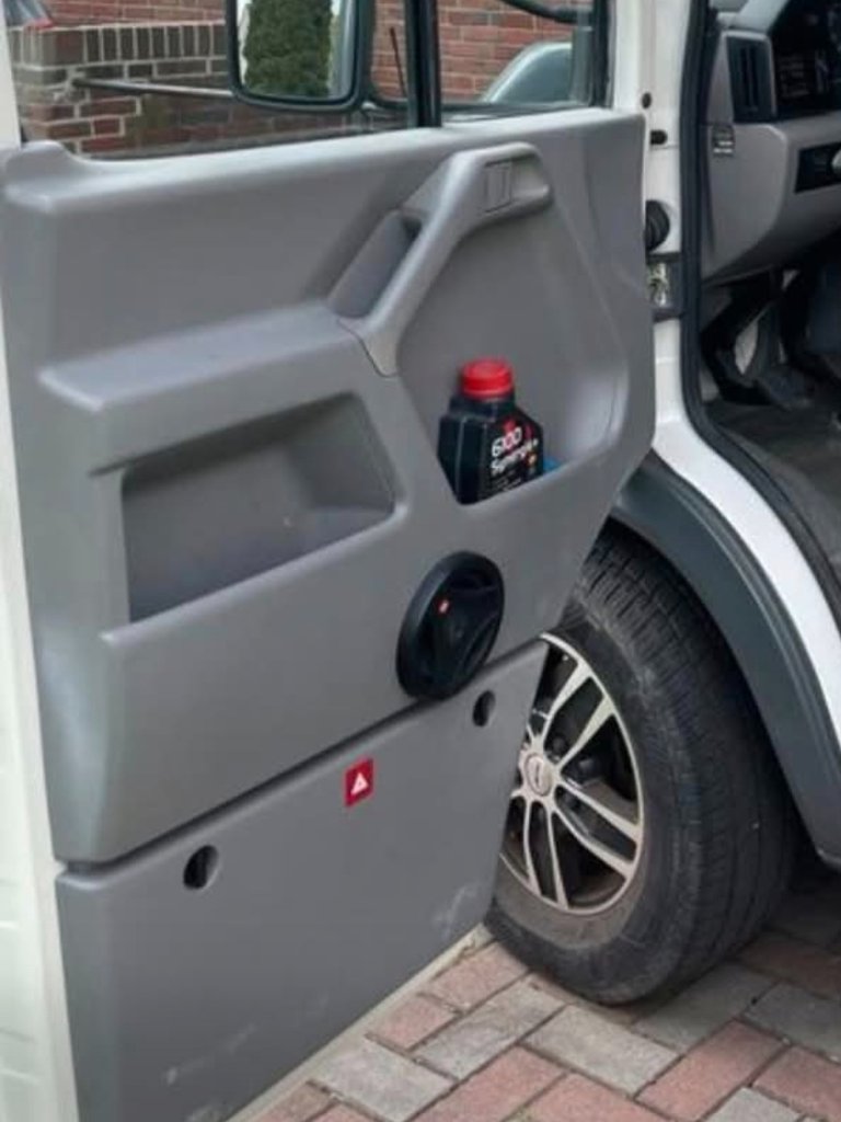

juicelake
Beiträge: 45
Registriert: 08 Jul 2022 17:27
Re: Hilfe benötigt: Besseres Hifi-Setup
Beitrag von juicelake »
Ich habe von einer auf das amerikanischer sprinter forum, 3d lautsprecher ringen gekauft. Die passen dann auf die turen damit mann grossere lautsprecher montieren kann.
Wie schon gesagt, eben den besten 10cm lautsprecher bringen nicht genugend bass
juicelake
Beiträge: 45
Mal ein beispiel gefunden
