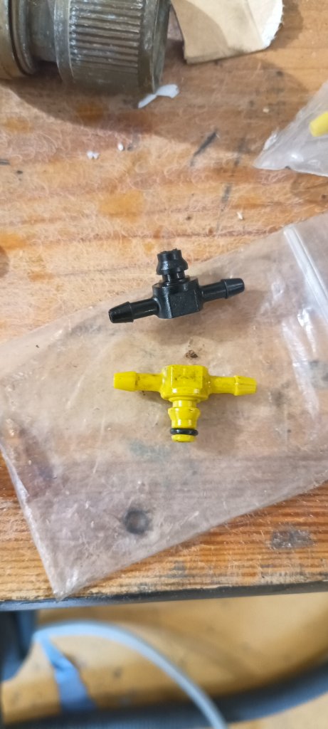

wenn möglich auch ein paar neue Verteiler für den rücklauf (die gelben plastikdinger auf dem Bild sowie vielleicht ein oder zwei von den Klemmen welche die Dinger oben halten (die verliert man gern)
