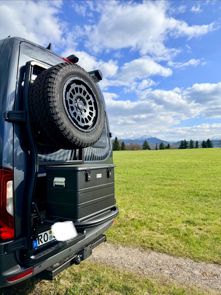

Also ich glaube, ich habe genau deine Konstellation und bin sehr zufrieden.
Ich habe auch das Ersatzrad an der linken Tür ziemlich weit oben. Das hat den Vorteil, dass du es ohne zusätzlichen Leuchtenträger so offiziell transportieren darfst, da es die Lichter nicht verdeckt.
Sobald das Ersatzrad mittig oder im unteren Bereich montiert ist, brauchst du immer einen zusätzlichen leuchten Träger unten.🤮
Also Ersatzrad oben macht für mich schon Sinn.
Unter dem Ersatzrad habe ich, wenn es weiter weggeht und ich die Räder nicht dabei habe, eine zusätzliche Kiste.
Um ganz penibel zu sein, ist diese Kiste in Deutschland so offiziell nicht ganz erlaubt. Da es genau dann auch das Problem verursacht, dass es offiziell einen zusätzlichen leuchten Träger unten braucht. Den möchte ich auf gar keinen Fall. Da ich mit der Kiste ausnahmslos außerhalb Deutschlands beziehungsweise außerhalb Europas unterwegs bin, ist mir das die paar Kilometer durch Deutschland relativ egal. Offiziell muss man sie eben bis zur Grenze im Fahrzeug transportieren.
Den Fahrradträger für zwei Fahrräder habe ich auf der Anhängerkupplung montiert. Dieser passt perfekt auch mit montierten Ersatzrad. Ich habe den Spinder SC2. Dieser lässt sich auch mit großen Mountainbikes soweit zurückziehen, dass die Hecktüren sich komplett öffnen lassen, obwohl die Räder montiert sind. Der Träger ist wirklich absolute spitze das hätte ich selbst nicht gedacht.
Einzig die Kiste mit Fahrradträger geht nicht, das sollte aber klar sein.
Kann dir morgen gerne eins mit montierten Rad machen, da hab ich grad keins parat und jetzt ist es schon dunkel.

Seicodad hat geschrieben: 24 Aug 2026 20:50 Also ich glaube, ich habe genau deine Konstellation und bin sehr zufrieden. (...)
Von der Positionierung tatsächlich so wie von mir angedacht. Ist das der von Hymer angebotene Heckträger? Den hatte ich bisher aufgrund der nicht gerade stabil wirkenden Anmutung immer etwas stiefmütterlich betrachtet. Freue mich aber auf mehr Input dazu.

Ich hab so alle verdächtigen durch und das ist mir Abstand der stabilste Träger. Der Grundträger ist bombenfest, theoretisch könntest du da selbst hoch klettern daran.
Zudem gibt es wirklich sinnvolles Zubehör. Der Koffer ist auch echt spitze.
