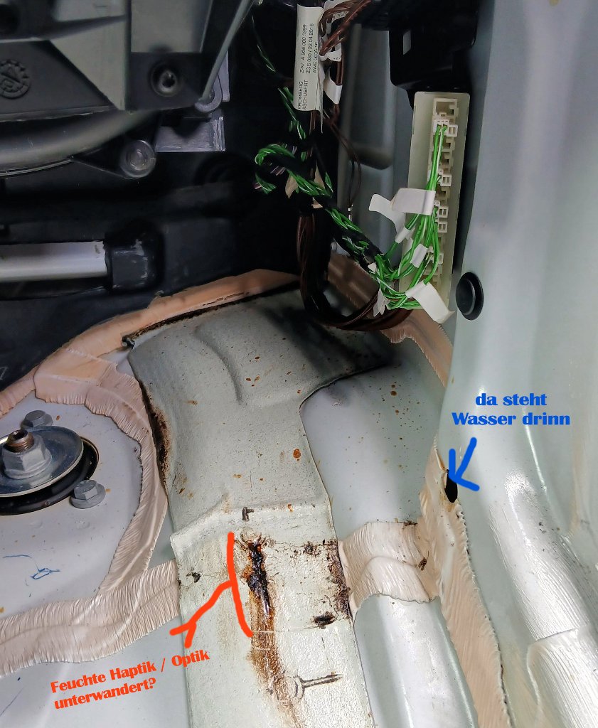

Hallo an Alle,
beim Umbau habe ich Wasser auf der Trittstufe der Beifahrertür festgestellt. Bei der Suche nach der Ursache habe ich unter der seitlichen Verkleidung im Fußraum den Austritt entdeckt. Es kommt aus einem Loch im unteren Bereich der A-Säule, welches einen Clips der Verkleidung aufnimmt. Hier steht das Wasser bis Unterkante Loch und läuft nicht ab. Ich habe unter dem Fahrzeug keinen Auslauf finden können. In anderen Beiträgen ist das Problem Wasser in der A-Säule schon mal thematisiert worden, aber ich bin nicht sicher, ob es sich hier um das gleiche Phänomen handelt.
Kann jemand helfen?

So, heute weiter auf der Suche und mal einiges demontiert.
In der Tat, ich habe auch WASSER in genau dem Loch.
Gummiboden von innen schon leicht feucht, da es sich unten wohl sammelt
und "Haut" beschädigt durch Schraubkopf.
Wo der Himmel ab ist, die Antenne kontrolliert > trocken.
Aber da die Dichtung aussen schon bröselt wird das auch gemacht, wenn schon alles ab ist.
Holme seitlich auch von innen staubtrocken, kann man ja rein fühle
und dieser Schaumstoff da oben drinn auch trocken. Ebenso unter der Verkleidung zwischen Fenster und Holm nix....
Unter der Frontscheiben Dichtlippe steht bei mir Wasser,
aber ich werde ma die Tipps abarbeiten:
> Nupsies Spiegelverkleidung
> Tülle Tür > Holm
> Scheiben Ecken Ablauf
> und untern Koti prüfen
Muss die Frau morgen mal mit Wasser spielen

Heute mal leer gesaugt und den Schaumstoff oben aus dem Holm....
Also wenn man das LOCH betrachtet, kann dass ja eigentlich nur da aus dem Bereich vom Holm (Dreieck oder Kabeltülle) kommen.
Wenn aus dem Scheibenbereich müsste es auch woanders feucht sein/werden.
Heute Feiertag, morgen mieses Wetter..... geht am WE weiter

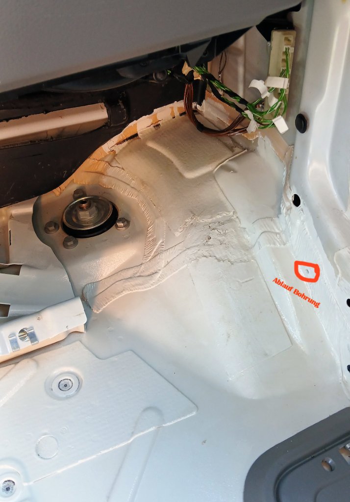

So,
Pfingsten zum Schrauben genutzt.
Auch mit Kamera in die Holme gesehen, gekärchert, alles ausgetastet.... nichts gefunden.
ABER:
> Dachantenne bröselte ja schon, daher mal ausgetauscht
> Clipse am Spiegeldreieck waren teils porös, beide Seiten ausgetausch
> Kabeltülle (Tür > Holm) sitzt ja recht locker, auch mal abgedichtet
> Scheibendichtung auch komplett raus, geprüft, gereinigt, alles ok. Von DA kann es eigentlich auch nicht in den Holm fließen
Zumindest sind so die 3 Stellen schonmal abgearbeitet!
Boden dann wieder fit gemacht, nachgelackt und die Bodenmatte bei der Hitze trocknen lassen.
Zumindest ist das Wasser nun raus; habe für die "komische" Stelle zur Sicherheit einen Ablauf gebohrt,
dünnen Schlauch rein und so kann ich ohne Demontage prüfen ob wieder was kommt.
DANN käme als nächstes die genannte Variante unter dem Kotflügel in Frage. Wollte den aber nicht auch noch demontieren.
So ist´s innen erstmal wieder "nutzbar"
"Interessant" fand ich den Einblick durch das Loch in den besagten Holm.
Da scheint unten irgend ein Pfopfen, Plastikkappe,....zu sein. Konnte aber nicht mehr erkennen oder fühlen.
Zumal man von unten/aussen da nichts erkennt. Wenn´s wieder feucht wird, dann halt Koti runter

SO, kleines update:
Bevor ich den Koti abbaue, heute mal zum SCHEIBENWECHSEL gebracht.
Unter der Gummidichtung viel Schmodder, an der Scheibenecke unten links leicht milchig...
und nach lesen anderer ähnlicher Themen in der Hoffnung, dass hier das Problem zu finden ist.
Hoffe dass nur leicht undicht und kein Rost.... ist ja nur minimale Menge an Wasser und nur
an der besagten Stelle, alles andere auch mit Cam kein Wasser zu sehen.
Steinschläge waren eh zwei vorhanden, also mal tauschen lassen
und der Koti kann erstmal bleiben
