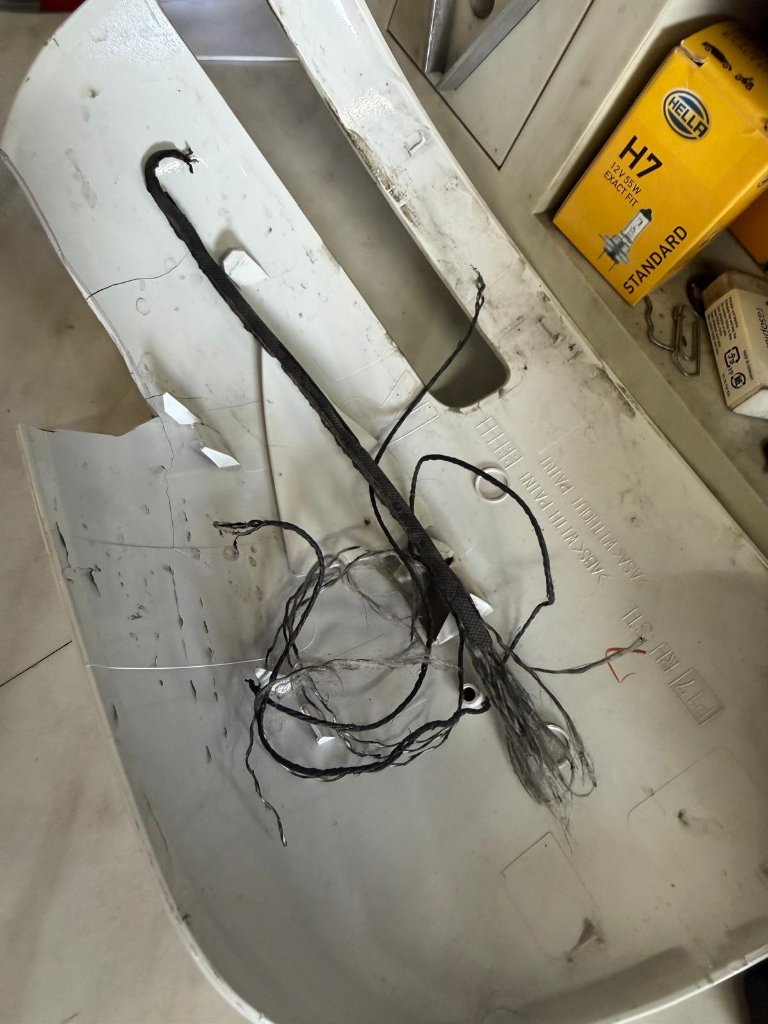

Rippenriehmen löst sich auf.
Re: Rippenriehmen löst sich auf.
Ne Rolle fest?
Das wird aktuell in der Werkstatt geprüft. Die sind am zerlegen......
Die Reste...

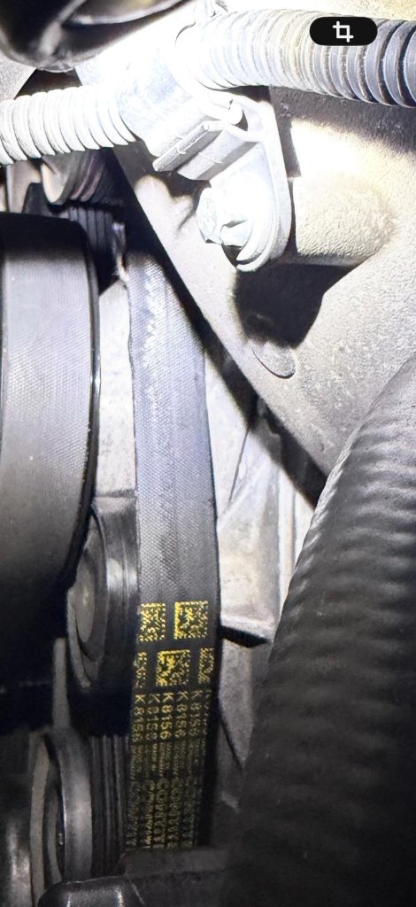

Auf dem ersten Foto liegt der Riemen auf der glatten Rolle, muß der nicht Dahinter mit der glatten Seite laufen???
LG Horst
LG Horst
Meine Enkel sind goldiger als Deine
Fahrzeug: MLT580 MB419 4X4
Stimmt der Riemenverlauf sieht komisch aus.
Hallo Horst.
Mit Glück ist eine Umlenkrolle Defekt. Bei mir war es die gebrochene Halterung der Servopumpe. Ich musste zeitaufwändig den Aggregateträger am Motor, OM651, tauschen.
Claus
Claus
der Riemen ist wohl von selbst an Altersschwäche gestorben. Die Rollen usw. sind in Ordnung.
Nach 86tkm habe ich jetzt einen neuen.
Auch der Verlauf ist wohl so in Ordnung.
LG Horst
