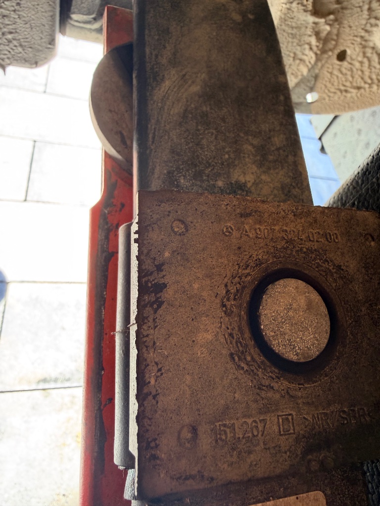

Ich habe mit meinem neuen Sprinter 907 4x4 eine dritte Blattfeder eingebaut.
Allerdings nicht vom bekannten Hersteller mit dem Edelmetall im Namen😆.
Sondern aus dem Zubehör. Ist zwar auch rot, aber eine noname Marke.
Beim einbauen der Federn ist mir aufgefallen, dass die neue zusätzliche Feder auf einer Fahrzeugseite nicht mit dem restlichen Federpaket fluchtet.
Obwohl der Herzbolzen, die Passbohrungen/Stifte, der Klotz alles penibel genau eingebaut wurden, weist die dritte Blattfeder einen Versatz auf an den Enden. Sie ist also etwas verdreht, obwohl ich das maximal mögliche Spiel schon ausgenutzt habe.
Die andere Seite hat gepasst und weist nur eine Verdrehung im normalen Toleranzbereich (maximal 5 mm, an den enden) auf.
Ich habe beim Einbau damals sogar noch mal die Seiten gewechselt und die Verdrehung ist mit gewandert. Für mich heißt das eindeutig die Passbohrungen der Zusatzfeder sind nicht genau gefertigt.
Sind bei euch, die auch die dritte Feder verbaut haben, die Federn auch etwas verdreht oder fluchten sie perfekt?

Ich hatte das beim.903 nach dem Federwechsel, weil beide (zweilagige) Federn gebrochen waren. Die Federlage schlug deswegen an der Federaufnahme an und kratzte daran etwas. Alle Nacharbeit wie Lagen gegeneinander verdrehen half nicht.
Heute würde ich das reklamieren, damals wars eine Woche vor dem Urlaub...

unsere dritte Feder, die in der Mitte aufliegt, und von Iglhaut eingebaut wurde liegt komplett paralell zu den beiden originalen Feder.
Links wie rechts (Zitat Franz Beckenbauer)
Joachim

Es gab zu den Federblätter vor ca 1/2 bis 3/4Jahr mal ein Thread, wo sich die Gummikappen an den Enden verschoben haben und so die anderen Federblätter abgeschabt wurden. Also schlechte Passgenauigkeit.
Das waren alles Federblätter von Gold… in den Hymer WoMo.
Ich vermute das die nach den vielen Kundenreklamationen, ihre „Ausschussbestände“ im Lager an irgendeinen „Verwerter“ verkauft haben und der nun Geld damit verdient hat.
Ich kann mit meiner Vermutung aber auch falsch liegen.
