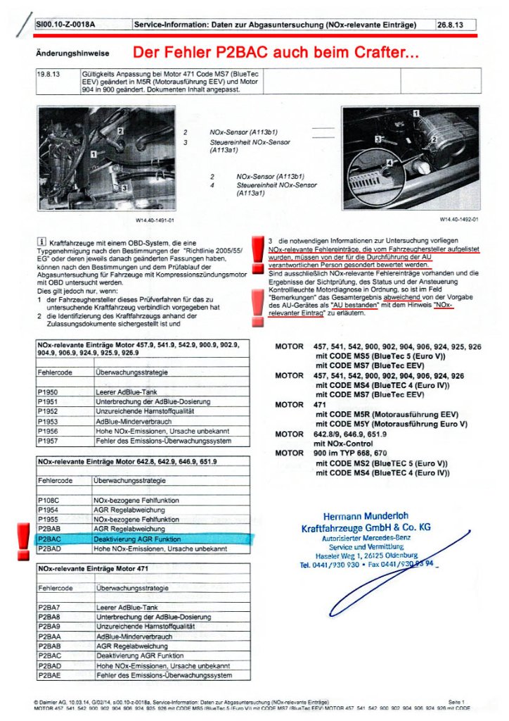

Re: Genauen Motortyp herausfinden
P2BAC Nox Sensor
Verwenden Sie kein generisches Lesegerät, das nur die EU-Pflichtcodes liest.
Verwenden Sie ein Lesegerät, das die Module ausliest.
„Warum? Ich habe diesen Code.“ Dieser Code wird auch nach Behebung des Problems nicht zurückgesetzt.
Verwenden Sie Xentry/DAS oder ein besseres OBDII-Lesegerät, um die Module zu überprüfen. Wenn die Module keinen P-Fehler aufweisen, besteht kein Problem.
Siehe Anhang.
Siehe Anhang.
Der OM651 hatte ab Werk den Papieraufkleber aus dem Motorenwerk Kölleda auf dem Ventildeckel.Alte Schule hat geschrieben: 15 Aug 2026 10:29 Hallo,
danke für den Tip,bin einen großen Schritt weiter,jedoch ist der Motorwechsel nicht dokumentiert
gruß
P2BAC ist zu ignorieren, Phantomfehler.
Mengenregelventil geht schon Mal kaputt und beim OM651 ist der Tausch .......
