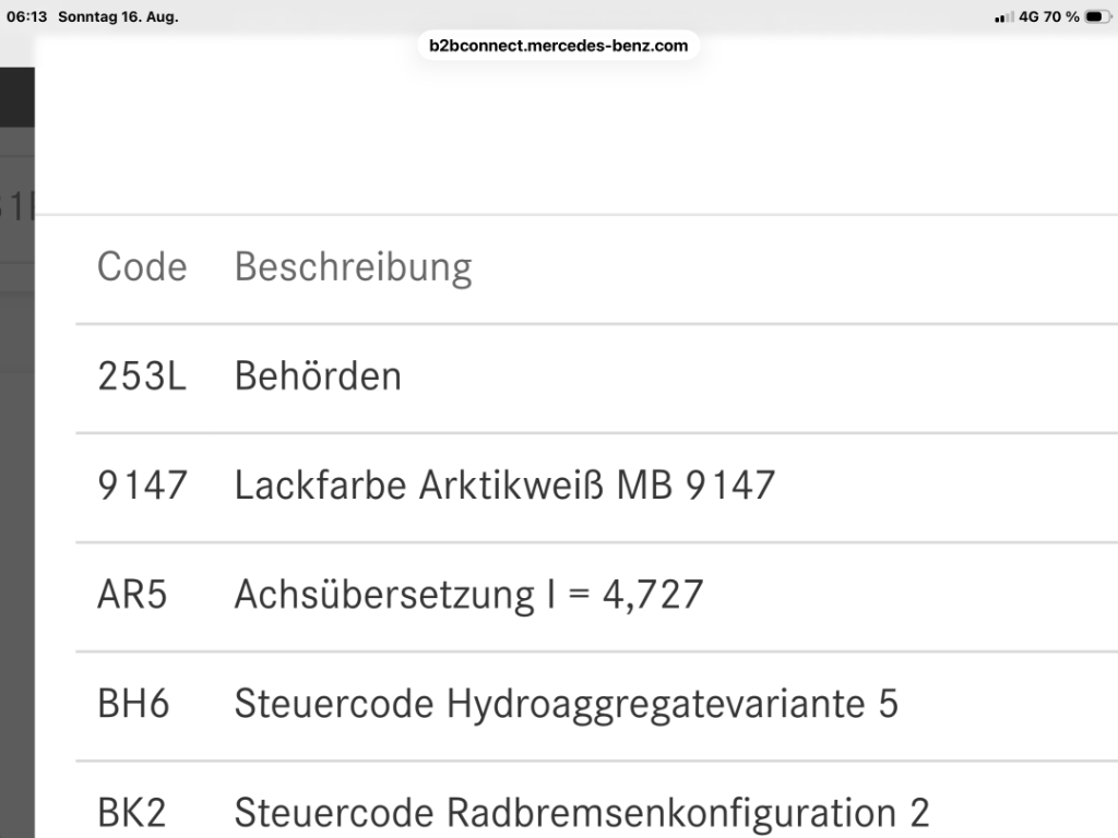

Hi Staphan
Das mösste der Code für Behörde sein
