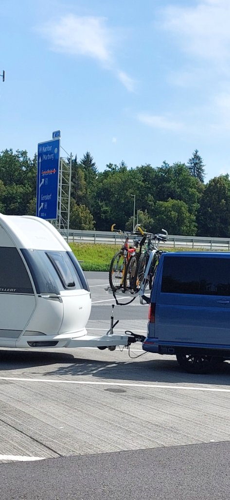

befestigte doch den Fahrradträger auf der Deichsel des Anhängers... wenn du eh immer einen Anhänger dran hast
Zuletzt geändert von asap am 12 Aug 2026 13:15, insgesamt 1-mal geändert.

die Lösung gefällt mir aus verschiedenen Gründen nicht.
U.a. glaube (nicht wissen) ich, dass sie für 3 Räder zu kurz wäre. Vor allem wenns mal enger wird.
Und dann wünschen die jungen Herren mit ihren Rädern immermal wieder woanders hin chauffiert zu werden. Da ist der Container dann nicht dabei.
Allerdings könnte ich mich - fällt mir ein während ich diese Zeilen schreibe - doch mal damit beschäftigen. Wenn nur die 1. Fahrgastsitzreihe drinnen ist, müssten in den 6m Sprinter ja die Fahrräder auch reingehen.
