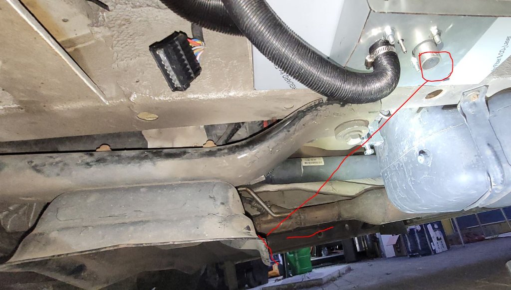

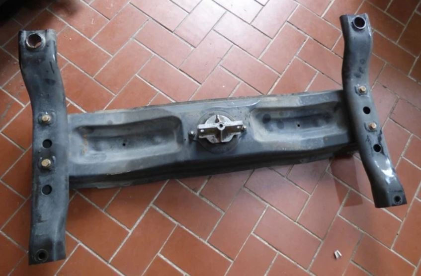

Habe mal eine Frage, kann ich den Abgasschlauch der Standheizung auf den Getriebeträger befestigen und so von der linken Seite nach rechts führen ...
Ich habe die Standheizung auf der linken Seite in den Hohlraum beim Fahrereinstieg Unterflur eingebaut, aber nun habe ich das Problem die heißen Abgase am Dieseltank und den Gastank vorbei zu führen. auch sind hier Kraftstoffleitungen und andere Kabel verlegt, welche die Hitze wohl nicht vertragen.
Über den Getriebeträger kann ich den Abgasschlau sicher Richtung Abgasanlage führen ... und kann ich in diesen Träger auf Löcher bohren für die Halteschellen (in den mittleren Teil).
Hier ein Foto, welches ich mal in der Werkstatt aufgenommen habe ...
- Beiträge: 3479
Re: Einbau Eberspächer Airtronic D2
Hier noch ein paar Informationen

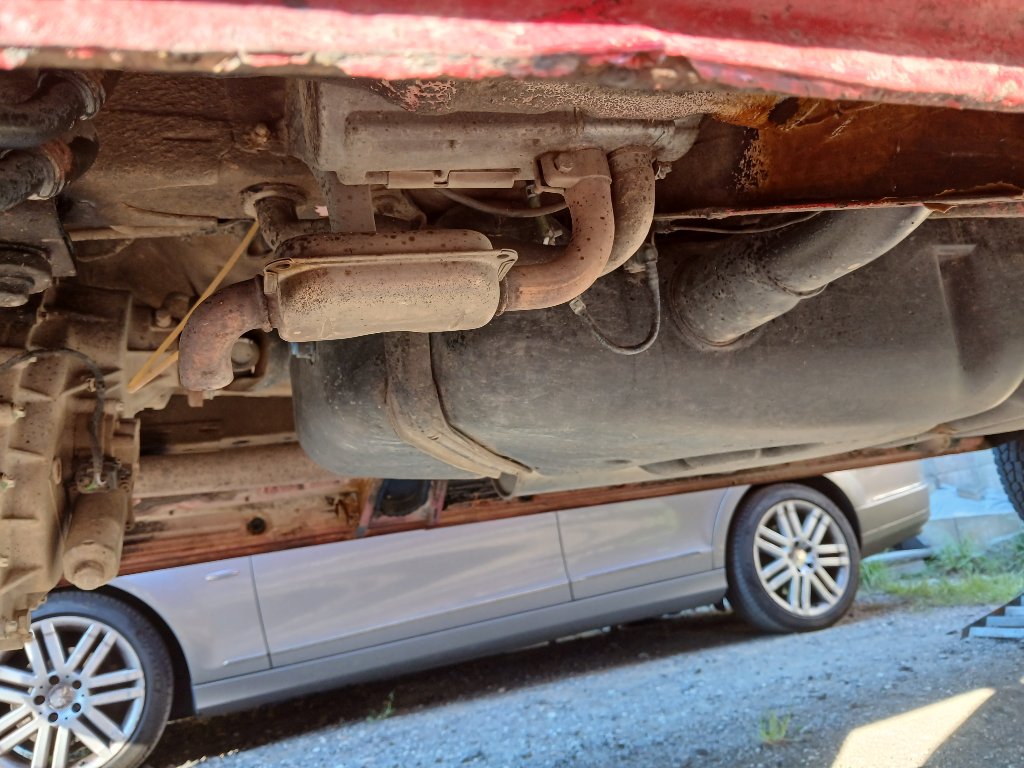

Auf dem ersten Bild kann man die Eberspächer Airtronic D2 eingebaut sehen, nur ich muss noch das Abgasrohr unterhalb des Getriebeträgers auf die andere Seite führen. Dazu wollte ich die Halter aus dem Bild 2 nehmen, nur die halten auf dem Getriebeträger nicht ....
Hat jemand eine Idee wie ich das Abgasrohr noch führen kann ... ich habe für das Rohr und dem Schalldämpfer ein Hitzeschutz gekauft ...daher hat man mehr Möglichkeiten der Verlegung

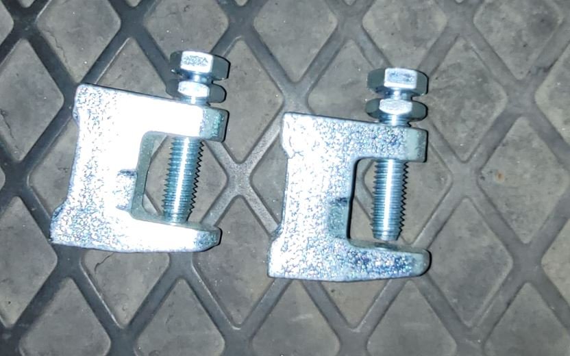

Lochband?
- hljube
- Beiträge: 3586
- Wohnort: Dreieck HL-RZ-OD
Stahlkabelbinder...
- Beiträge: 3479
Bei beiden Empfehlungen über den Getriebeträger quer rüber verbinden?

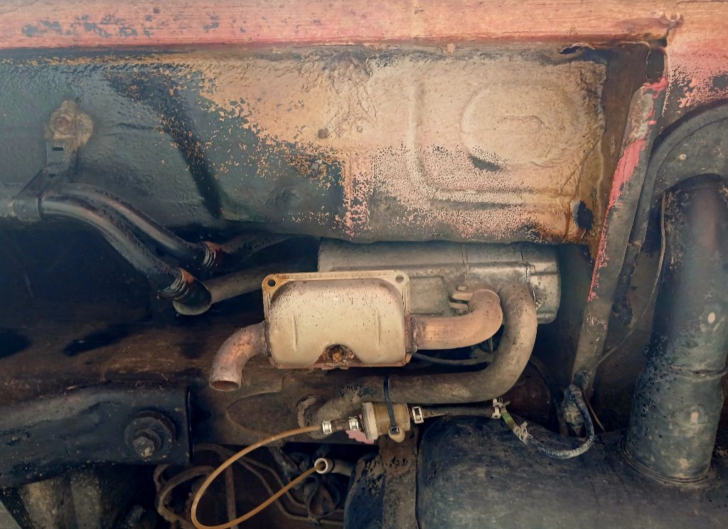

Oder- ganz andere Variante:
am linken Schweller hinter der Motorvorwärmung mit beiliegenden Halterung den Auspuff nach unten auspusten lassen. Wird dem Tank keineswegs zu warm, dazu ist der zu weit weg. Ich würde den Weg so kurz wie möglich halten und nicht erst unterm Auto quer rüber gehen.

...dort sitzt die Wasserstandheizung/Motorvorwärmung je nach Ausführung serienmäßig, so auch bei meinem.asap hat geschrieben: 12 Aug 2026 11:04
Da ist wohl nicht die gleiche Stelle, denn meine Heizung sitzt in dem Leerraum hinter der Einstiegsstufe bei der Fahrertür ....
Von der geht der Auspuff auf direktem Weg über ein Rohr und den Schalldämpfer nach unten und stört den Dieseltank keinesfalls.

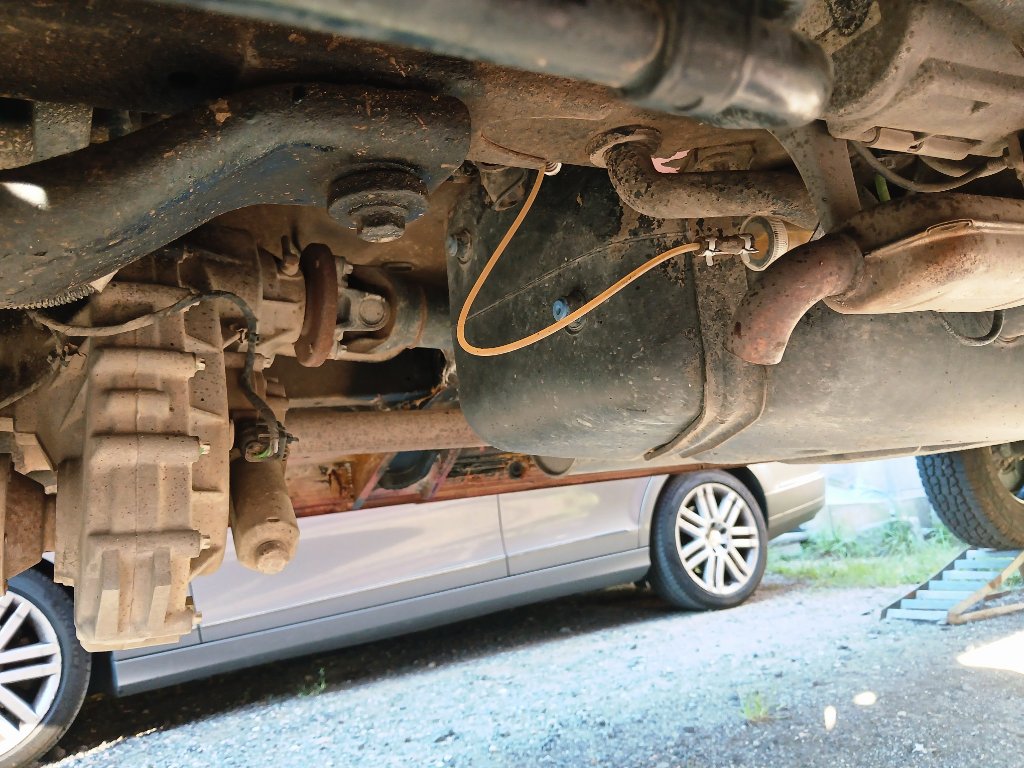

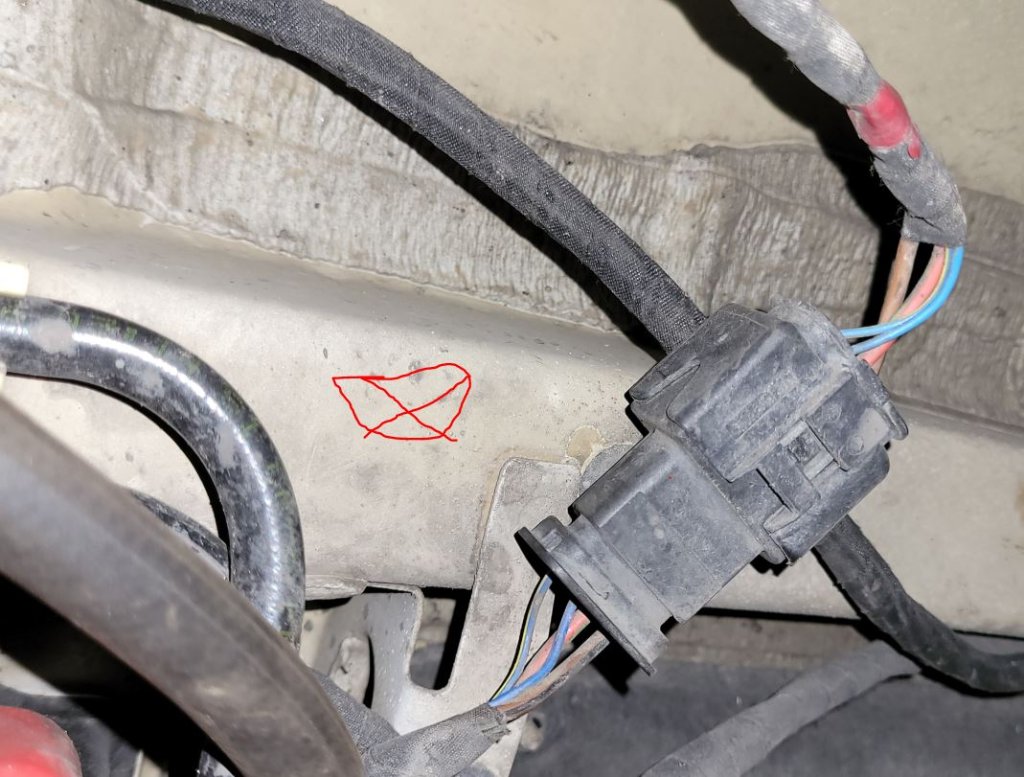

In einer Einbauanleitung von Eberspächer habe zum befestigen der Dosierpumpe den Hinweis gefunden, dass man ein 9 mm Loch in einen kleinen flachen Querträger bohren soll um dann eine 6 mm Gewindeniete zu setzen und daran dann die Dosierpumpe befestigen.
Aber laut ARL ist das alles nicht zulässig ohne Freigabe, auch das nutzen von vorhanden Bohrungen bedarf einer Freigabe ...
Oder kann man die Bohrung ohne Bedenken setzen

So sieht die originale (Wasser-) Standheizung an dieser Stelle aus.

Hier möchte ich die Bohrung für die Gewindeniete um dann die Dosierpumpe zu befestigen .... ist das zulässig
- Beiträge: 3479
oder hat jemand einen alternativen Ort für die Befestigung der Dosierpumpe ...
- Beiträge: 2823
Innenschweller, sag ich mal. Da kannst du Einnietmuttern reinziehen so viel du willst.
