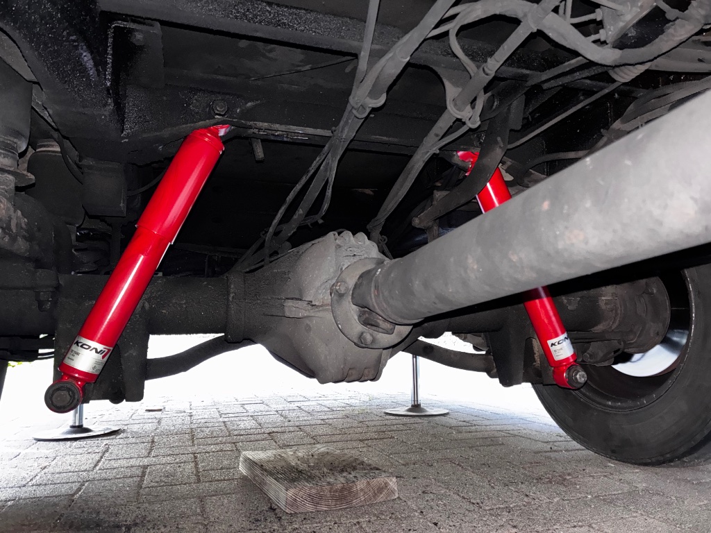

Ich habe es jetzt auch getan. Eben eingebaut. Kurze Testfahrt, scheint besser als vorher.
Was mir nicht klar ist, was ihr alle mit den Einstellungen der Stufen meint. Ich konnte meinen Dämpfer ca 2 ganze Umdrehungen drehen von Anschlag zu Anschlag.
Mangels einer vernünftigen Anleitung nicht nachvollziehbar.
Laut der Anleitung bei TSS soll man 3,5 Umdrehungen machen können. Keine Ahnung wie das gehen soll.
Habe also vom Anschlag eine halbe Umdrehung zurück gedreht und erstmal getestet.
Aber chic aussehen tut es
