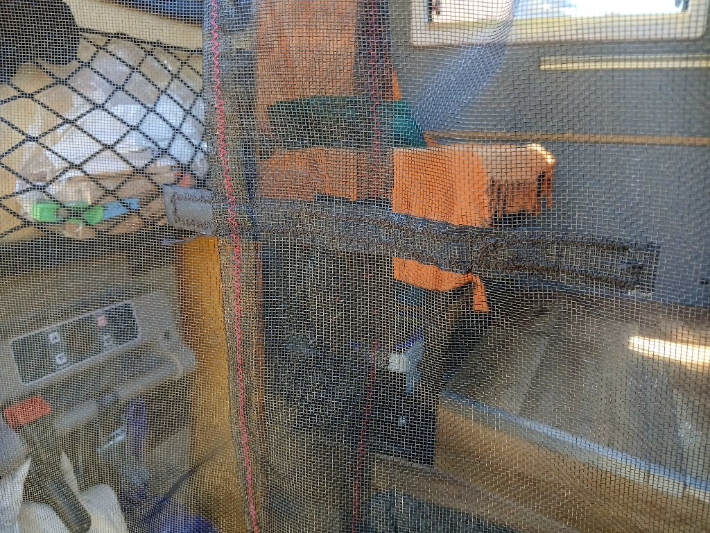

Ich habe mir ein mit Klettband zu befestigendes Mückennetz in Schiebetür und Hecktür genäht. Es besteht aus zwei Teilen, die in der Mitte ca 30cm überlappen, damit man "einfach so" hindurchgehen kann, ohne erst Klett-oder Reißverschlüsse öffnen zu müssen. Nach der Passage schließt sich die Gaze an der Überlappung wieder selbst. Das System hat sich jetzt beim dritten Bus bewährt.
Das selbstklebende 3M- Klettband wird umlaufend innen auf den Dichtgummi geklebt. An die Gaze kommt das Flauschband genäht. Das hat den Vorteil, dass man die Mückengaze zusammenfalten kann, ohne dass sie an sich selbst hängenbleibt. Am Durchgang der Schiebetür muss man etwas aufpassen, dass man nicht hängenbleibt, sonst bleiben kleine Pillings im Hakenband hängen, die man ab und zu entfernen muss.
Am Küchenblock habe ich das Hakenband außen geklebt und nicht innen wie am restlichen Dichtgummi. Dafür ist dort auch das Flauschband an der Gaze innen angenäht. Die oberen beiden Radien sind etwas herausfordernd beim Nähen, weil man das Band aller paar Zentimeter von außen her einschneiden muss, damit man es in den Radius bekommt. Geht aber. In den unteren Saum habe ich Bleischnur 70g/m eingenäht. Die hält die Gaze schön straff. Trotzdem habe ich auf den 30cm in der Mitte, wo sich beide überlappen, im unteren Drittel noch einen Klettverschluss eingenäht, der großzügig Toleranzen beider Teile zulässt. Nur, falls der Wind zu dolle wehr, so dass sich die beiden Hälften in der Mitte "auseinanderwehen". Wenn die Gaze nicht notwendig ist, wird sie zusammengefaltet und verschwindet über dem Fahrerhaus.
Ich habe vorher mit Zollstock, Zettel und Stift ausgiebig sauber gemessen, wie die PVC-beschichtete und sehr robuste Fiberglas-Gaze zurechtgeschnitten werden muss. SO ETWA GIBTS DIE VON VERSCHIEDENEN ANBIETERN ALS METERWARE
Sie ist auf der Nähmaschine ringsum etwa 3cm eingerollt gesäumt und dann erst das Flauschband vernäht worden. Dadurch, dass sie sehr fest ist, "grumpelt" sie nicht beim Nähen und schiebt sich zusammen oder längt sich. Sie liegt beim Nähen unter der Maschine wie ein Brett.
Man(n) sollte aber mit seiner Nähmaschine per Du sein. Ich hab auf dem Ding von 1990 aus dem QUELLE-Katalog schon mitten auf der Wiese sitzend Vorzelte genäht und liebe den kleinen Brutus
Das Stück Klett außen.
Der zusätzliche Verschluss in der Mitte Für hinten gibts das gleiche noch einmal, weil wir im Sommer mit offenen Türen schlafen. So pennen wir im Freien und dennoch im Blechzelt
