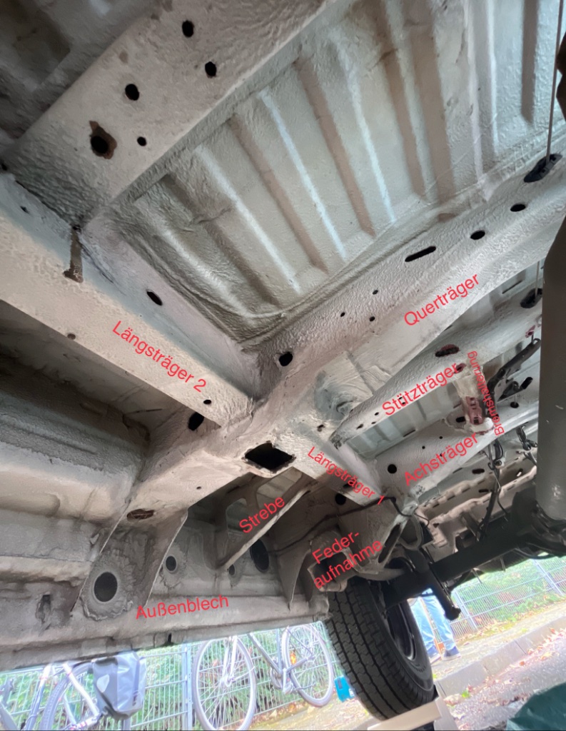

Ich möchte mittels M10 Gewindestangen, Winkeln, Schwerlastlochband und Gewindenieten einen 100L Wassertank Unterflur an meinem Mercedes Sprinter 906 BJ 2007 (315CDI, LKW geschlossen Kasten, zu 2.2: AHS110465, zu 4: 0300, 25000 km :D ) befestigen.
Für die Befestigung muss ich leider relativ viele Löcher bohren, da es ja keine Ebenen Flächen oder Träger gibt, gegen die ich den Tank hoch spannen kann, daher will ich dafür erstmal zwei UProfile anbringen.
Leider verstehe ich die Aufbaurichtlinie nicht ganz und mir ist nicht klar, wo genau ich nun bohren darf. Für die Ummeldung zum Wohnmobil und die Sicherheit ist eine TÜV konforme Umsetzung natürlich essenziell.
Ich habe mit meinen eigenen Worten mal die Träger beschriftet. In der Aufbaurichtlinie heißt es dazu auf S.52:
Nicht gebohrt werden darf:
• An A- und B-Säule
• Am Ober- und Untergurt des Rahmenlängsträgers. (->Wo sind die?)
• Im Bereich von Lasteinleitungspunkten (z. B. Feder-böcken) (->also da wo ich “Federaufnahme” geschrieben habe? Und wo noch?)
• Im Bereich tragender Funktionen der Vorder- oder
Hinterachse (Also der gesamte “Achsträger”, oder nur einzelne Teile davon?)
• Im Bereich der Airbags

ich kann zwar deine Frage nicht direkt beantworten, aber hast du schonmal geschaut ob du nicht vorhandene Löcher mit Nietmuttern nutzbar machen kannst ?

Vagabundodelmundo hat geschrieben: 01 Aug 2025 11:43
Das ist der obere Deckel und der Boden des Längsträgers. Also Ober- und Unterseite.

Die ganzen Träger sind doch ab Werk bereits durchlöchert wie ein Sieb beim Sprinter? Da muss sich doch ein vorhandenes Loch finden und nutzen lassen.
Ich habe meinen Wassertank zwar im Auto, aber der Abwassertank, die Standheizung, die Klimaanlage wurden alle unter Verwendung existierender Löcher und Nietmuttern befestigt. Als besonders praktisch haben sich dabei dieSpreiz-Nietmuttern erwiesen, die auch in einem 1mm zu großen Loch ordentlich halten. Bislang noch nix davon verloren...

Als groben Tipp, schau dir die Punkte an, wo auf der anderen Seite die Bügel vom Dieseltank befestigt sind. Das ist also auf der anderen Seite dann auch kein Problem.

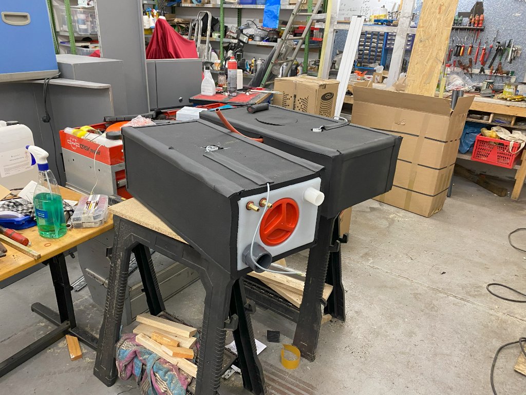

Meine Befestigung:
Befestigungen: seitlich in die großen Löcher rohrstücke eingehängt, die an edelstahlplatten geschweißt sind.
Nach unten gewindestangen angeschweißt.
Die Platten dann noch mit Sika angeklebt. Können am Tank nicht vorbei, da links und rechts angeklebt…
So sehen die Dinger vor dem einkleben aus, unten erkennt man die Gewinde Stange noch rausgehen…
Um die eingangsfrage zu beantworten - da musste ich gar nix bohren…

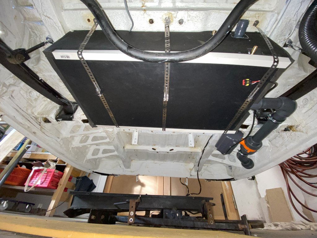

Hier auch ein paar Fotos von meinem Crafter / Sprinter.
Der Umbau ist schon über 4 Jahre her und später hatte ich noch von Metallbändern auf Edelstahlrahmen umgebaut. Da mir der hintere Tank (60l Grauwasser) im vollen Zustand durchhing.
