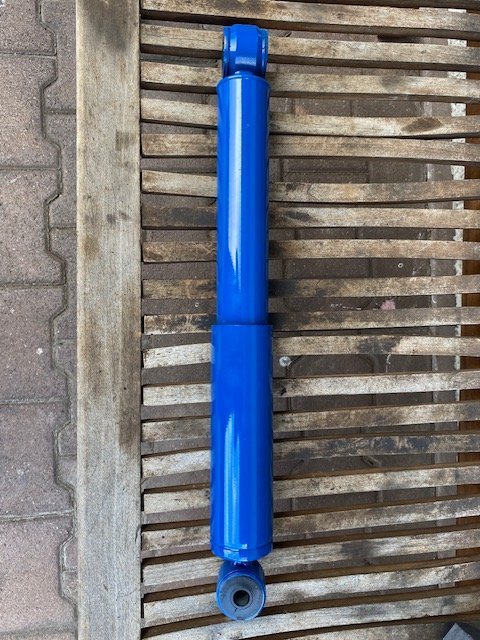

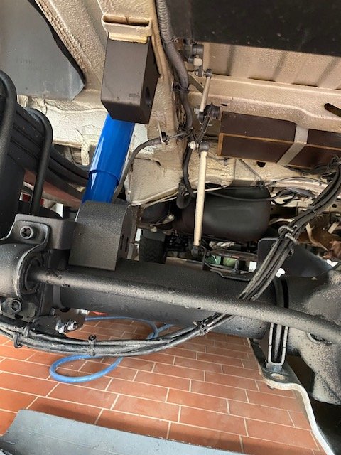

Der Umbau ist abgeschlossen,
Gestern kamen die Stossdämfer.
Der Umbau ging mit Hilfe meiner Hebebühne,Rad für Rad, recht flott.

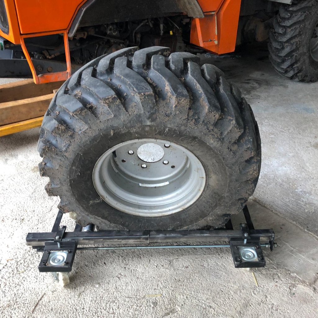

Für die schweren Räder montieren habe ich eine Hilfkonstruktion bei meinem Schwager ausgeliehen.
Da kann man den Reifen drauflegen,anheben und drehen.

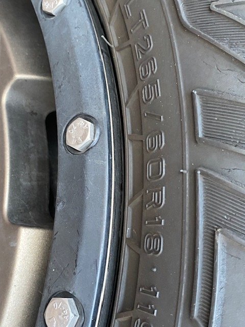

Desweiteren ein Bild von meinen Alurädern mit Bereifung .
Bereifung: 265/60x18 Falken
Alufelge:Twin-Monotube Projekt 8X18
Die sind eingetragen,da gibts für den Sprinter ein Gutachten und der Abrollumfang ist gleich wie die Standard Bereifung beim Sprinter,mit den orginalen Mercedes Stahlfelgen und der Bereifung 245/70x16.
von dem Fabrikat Goodrich bin ich abgekommen.da haben sich aussen an der Flanke Blasen gebildet beim entsprechenden Offroadeinsatz..
Ich verkaufe aber dieser Alufelgen wieder und gehe zurück auf Dotz Stahlfelgen, Grösse8x16.
Stahl lässt sich mit dem Hammer wieder im Form bringen und Alu kann reissen bei entsprechender Steinberührung.Auch das müsste ich erfahren.
gruss matthias

Hallo Matthias,
vorbab: Respekt!
Frage: Wieviele cm sind denn jetzt gewonnen, also wieviel mehr Bodenfreiheit haben die Aufnahmen nun?
Joachim
vorbab: Respekt!
Joachim
GCS xover, Bj 2022, OM654.920, Euro VI, Iglhaut Sperre, 70.000 Km, 4,1t, 245/75R16 BF AT KO2, 229.52 MB
Re: Stossdämpferbefesrigung Hinterachse unten !?
Wow, Glückwunsch.
Jetzt hast du an der Stelle etwa 7 cm mehr Bodenfreiheit. Du hast gleich die Halterung für den Bowdenzug mit integriert, coole Idee.
Ich muss leider warten, bis die Koni wieder lieferbar sind.
Hast du mal getestet, wie viel Weg der Stoßdämpfer von der Arbeitsposition zu eingefahren/ausgefahren hat?

Aufgrund des letzten Bildes in diesem Beitrag (Federlagen und Höherlegungsklotz) möchte ich dir dringend empfehlen das Fahrwerk mal vermessen und einstellen zu lassen.
Der Klotz ist auf der Achse/unterm Federpaket verdreht und der Herzbolzen sitzt nicht mittig in der Öffnung der Briedenunterlage.
Es sieht so aus als seien die Brieden nicht fest genug und deswegen alles verrutscht, ergo vermutlich auch die Hinterachse schief zur Fahrzeugachse (wenn das Photo nicht gespiegelt ist zeigt es ja die linke seite, also Achse in Fahrtrichtung links gedreht).
Nur mein persönliches Empfinden, vielleicht sagen die Profis ja auch passt so.

Wie sieht es mit der einseitigen Befestigung des oberen Stoßdämpferbolzens aus?
Gerade dort besteht doch ein großes Risiko des Verzugs am Bolzen sowie Kerbbelastung an den Trägerbohrungen.
W907 / OM642 / zGG 4,25t (leer 3,55t) / Achleitner 4x4 (Mantra) / GFK-WoMoAufbau / 245-75R16 / ZLF an HA
... da hofft man doch aber, dass die MB-Ingenieure das richtig berechnet haben. Wenn die Schraube fest genug angezogen ist (Hülse vom Auge liegt am Rahmen), kommt keine Biegebelastung auf den Bolzen (Reibkraft ausreichend groß). Wäre auch nicht gut, wenn das Auge hin und her klappert.Remis hat geschrieben: 05 Aug 2026 14:59 Wie sieht es mit der einseitigen Befestigung des oberen Stoßdämpferbolzens aus?
