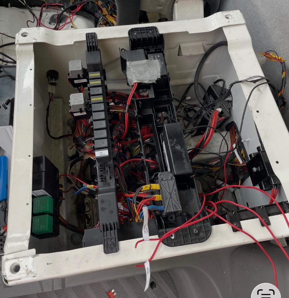

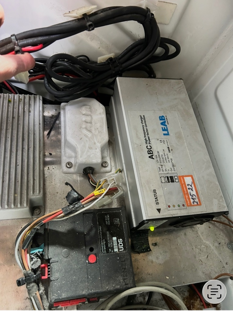

Also ob ich ein nachgerüstetes Anhängersteuergerät habe, weiß ich nicht. Ich schätze aber nicht.
Es ist ein ehemaliger Fahrtec Rettungswagen ( also Sprinter Fahrgestell mit Fahrtec Koffer ).
Ich muss aber auch sagen, unter den Sitzen sieht es aus wie in einem Kessel buntes…
Beifahrersitzkasten:
Fahrersitz
Fahrersitz
Fahrersitzkasten:
Hier fehlt sogar schon ziemlich was…
