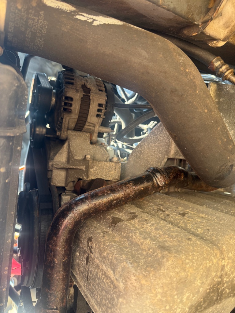

Ich habe einen Crafter 2e, L3H2, 2.5 TDI 136 ps, den ich zum womo umgebaut habe. Ich repariere alles selbst, Schraube und tüftle und komme da manchmal an Grenzen: so wie jetzt.
Mein Plan: Klimaanlage nachrüsten.
Also hab ich von einem 906 die vermeintlich komplette Klimaanlage gekauft.
Armaturenbrett ausgebaut, klimakasten getauscht (ich hab den klimakasten samst klimakastenkabelbaum getauscht), dabei aber den kabelbaum vom Armaturenbrett beibehalten.
Die Kabelbäume vom Spender-Sprinter habe ich auch hier.
Natürlich funktioniert jetzt elektrisch garnichts, das hatte ich erwartet. Wer mir hier bei Schaltplänen und evtl. Codierung helfen kann, bitte melden.
Im Motorraum folgendes Bild:
Die Leitungen konnte ich verlegen. Kondensator und Druckschalter werden bald geliefert…
Dann kommt der Hammer: ich will den Klimakompressor anbauen, aber wo???
kI hilft mir, aber so wie es aussieht ist an meinem Motorblock keine Vorrichtung, um den Klimakompressor zu befestigen.
Was muss ich tun, um dieses Teil anbauen zu können? 😂
Brauche ich einen anderen Riemen + umlenkrollen?
Ich kann mir vorstellen, dass es verschiedene GeräteTräger gibt, aber ich hab noch nie gelesen, dass dieser getauscht werden muss…
Vielen Dank für euere Meinungen

Anscheinend benötige ich einen Klimakompressorhalter.
Hat jemand einen 2.5 tdi und zufällig eine teilenummer für mich? Für
Halter
Keilriemen
Und evtl zusätzlicher Spanner
🤨 ganz schön kompliziert..
