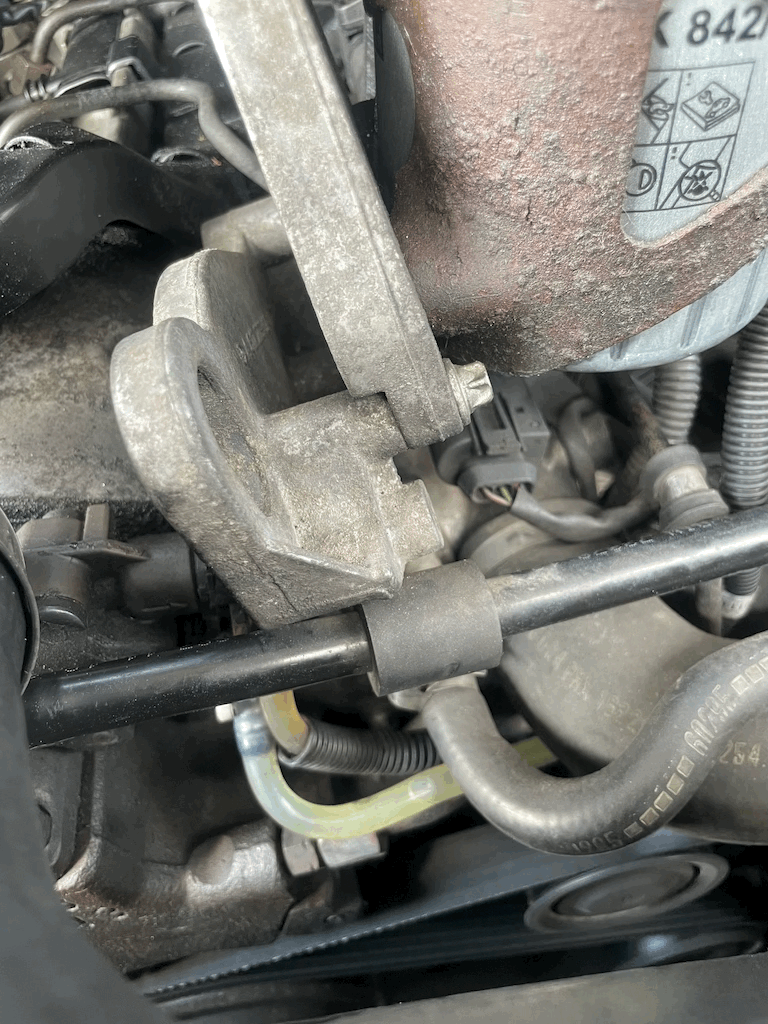

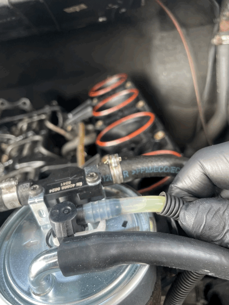

Hallo alle zusammen,
Ich bin soglangsam am ende der Ideen. Das Problem ist das nach tauschen der Dichtungen, mehrerer Leitungen und des Dieselfilters das Problem immer noch da ist. Ich habe versucht die Luft welche in den Dieselleitungen ist weg zubekommen aber vergebens (Siehe Bilder). Da die Luft schon in der Leitung zu sehen ist welche vom Filter in die Pumpe geht, kann meines Erachtens es nur von Tank seite her kommen. Deshalb habe ich eben eine Leitung direkt vom Filter in eine Flasche voll mit Diesel gehalten bei laufendem Motor, und wollte damit sicherstellen das vom "Tank" keine Luft mehr ins System kommt. Trotzdem war wieder Luft in den Leitungen.
Hat irgendjemand noch eine Idee? Ich bin soglangsam am ende der Logik.
Lg,
Max
