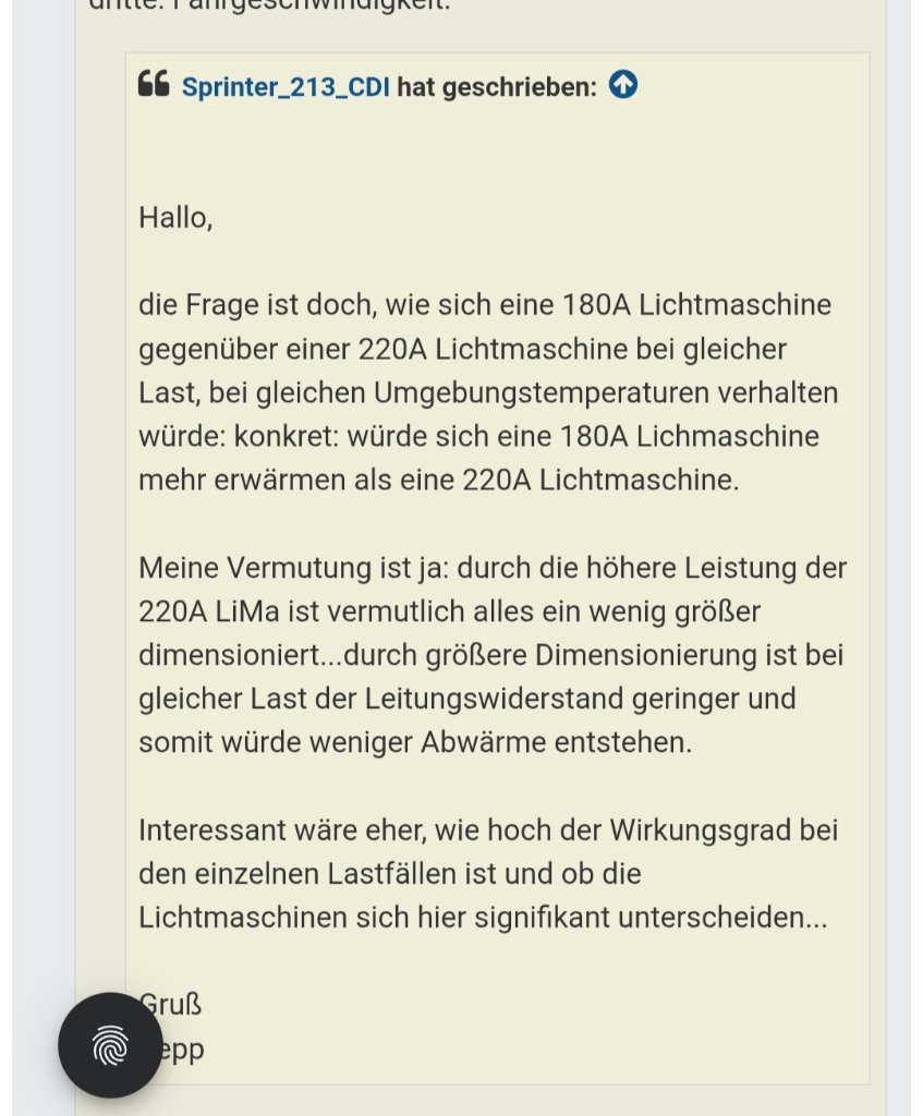

asap hat geschrieben: 31 Jul 2026 11:52 @fuzzy-baer:
Was willst du mit deinem letzten Post aussagen, denn reine Zitate bringen nicht viel ....
Und noch viel schlimmer ist, das das Zitat falsch zusammengestellt ist.
Ich habe diese Aussage nie geschrieben.
Bitte richtig zitieren!!!

Sprinter_213_CDI hat geschrieben: 01 Aug 2026 16:28
