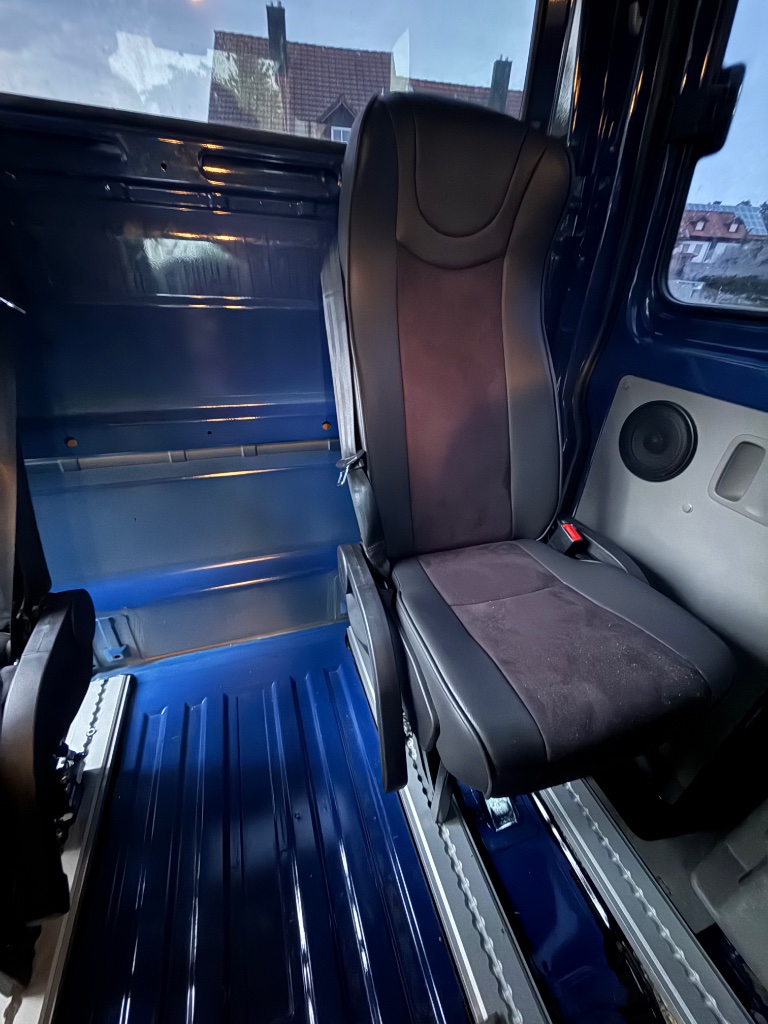

Nach längerer Planung habe ich den Umbau meiner zweiten Sitzreihe im Sprinter 906 Doka 4x4 endlich umgesetzt.
Ausgangspunkt war die originale 4er-Sitzbank. Für den geplanten Wohnkabinenaufbau mit Alkoven soll jedoch die komplette Rückwand der Doka entfernt und durch eine GFK-Rückwand mit Durchgang ersetzt werden. Dafür musste unbedingt ein freier Mittelgang entstehen. Gleichzeitig wollte ich den Sitzkomfort verbessern, denn die originale Bank ist auf längeren Strecken alles andere als bequem.

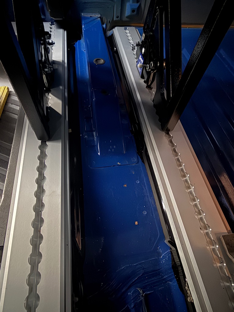

Das eigentliche Problem beim Sprinter Doka ist allerdings der begrenzte Bauraum. Für den Umbau stehen nur rund 90 cm zur Verfügung. Viele der am Markt erhältlichen Schienen- und Sitzsysteme benötigen jedoch mindestens 100 cm Schienenlänge, um mit den entsprechenden Prüfungen und Zulassungen verwendet werden zu können. Hinzu kommt, dass die Doka im Boden zwei erhöhte Leiterrahmenholme besitzt. Diese laufen genau mittig unter den Sitzen, links und rechts durch den verfügbaren Bauraum und macht den Einbau zusätzlich schwierig.

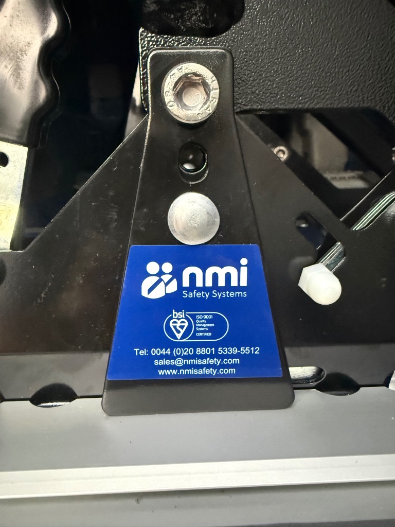

Nach einiger Recherche bin ich schließlich auf das Schienensystem von NMI Safety Systems gestoßen. Den Umbau hat die Dilltec GmbH im Bayerischen Wald durchgeführt.
Der entscheidende Vorteil dieser Lösung ist, dass keine durchgehende Bodenschiene verwendet wird. Stattdessen besitzt jeder Sitz zwei getrennte Schienen, die links und rechts neben den Rahmenholmen montiert werden konnten. So entstand ein durchgehender Mittelgang mit einer Breite von rund 55 cm, genau das, was ich für den späteren Durchgang in die Wohnkabine benötige.

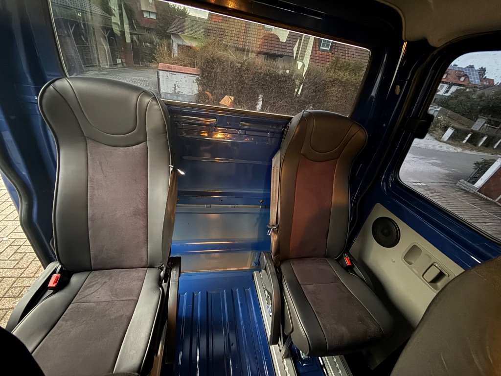

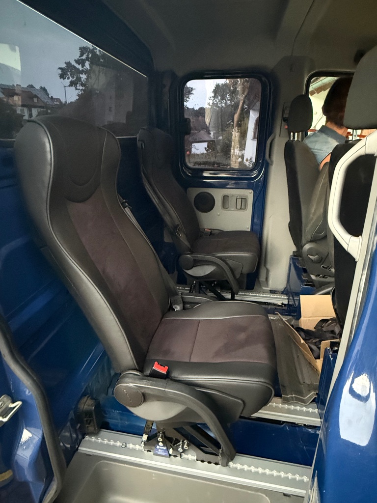

Verbaut wurden zwei Einzelsitze mit vollständig integrierten Dreipunktgurten. Dadurch sind keine Gurtverankerungen in der Karosserie erforderlich. Die Sitze selbst sind zwar weder klappbar noch in der Lehnenneigung verstellbar, lassen sich dafür aber innerhalb weniger Sekunden auf den Schienen verschieben oder komplett ausbauen. Diese Flexibilität war mir wichtiger als zusätzliche Verstellmöglichkeiten.
Das Ergebnis hat meine Erwartungen ehrlich gesagt übertroffen. Der Innenraum wirkt deutlich offener als mit der originalen Sitzbank und der Sitzkomfort ist auf einem ganz anderen Niveau. Gerade auf längeren Reisen wird sich das sicherlich bemerkbar machen.
