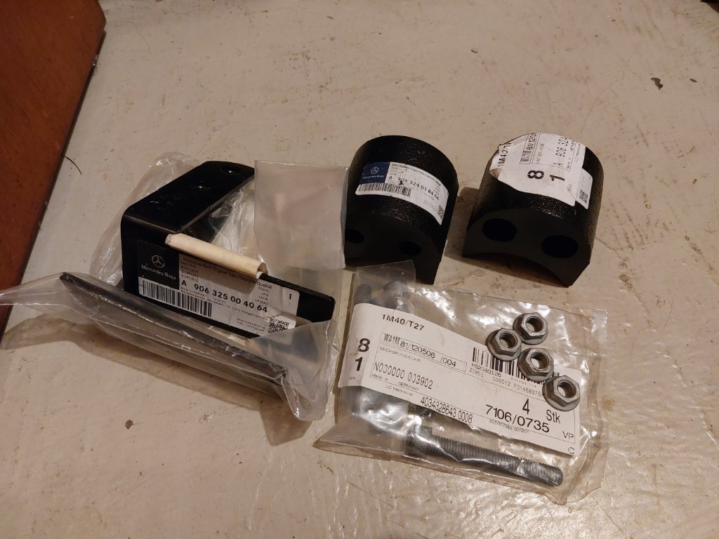

Hallo liebe Sprinter-Gemeinschaft,
ich suche verzweifelt einen Gummipuffer bzw. Gummianschlag für die Hinterachse für die Baureihe 907, Baujahr 2020 (siehe Bild). Es handelt sich um einen Bravia Swan 699. Habe das gesamte Netz durchsucht, aber nichts gefunden.
MB verweist auf Bravia und Bravia verweist auf MB. Vielleicht weiß hier jemand mehr.
Beste Grüße
Andy
Beste Grüße
Andy

Mit der FIN zum freundlichen MB Ersatzteile Verkäufer, der müsste doch helfen können.
Re: Gummipuffer Hinterachse
Wenn du damit leben kannst dass die Teile ne 906er Nummer tragen (die da nur als Aufkleber drauf ist), ich hab die noch neu inkl der abgebildeten Halter und Schrauben (Die Muttern auf dem Bild sind quatsch, die braucht man garnicht) da und brauch die doch nicht, kann sie aber nicht mehr zurück geben.
Die sind aber nicht aus Gummi, sondern aus Stahl.
Der Gummipuffer sitzt oben.
Für nen 907 Sind die Halter und Schrauben laut Teilekatalog gleich, die Anschläge selbst haben die Nummern A9079880300 bzw A9079880100, sind aber wahrscheinlich nur ein Update der Teilenummer, nicht des Teils an sich, die Achse ist ja auch noch die selbe wie beim 906.

A9079880100 aber ohne Gewähr weil noch mehr an deinem Auto geprüft werden muss

Vielen Dank für Eure Rückmeldungen! Ja, sie sind aus Stahl und nicht aus Gummi. Somit müssten die von Julian passen. Schreibe Julian gleich eine PN. Nochmals vielen Dank für Eure Hilfe!

Mal was ganz anderes: Das ist ja nur noch 1, mit Kompression des Anschlagpuffers vielleicht 3cm Restfederweg...
Wie überladen ist da die Hinterachse!?
