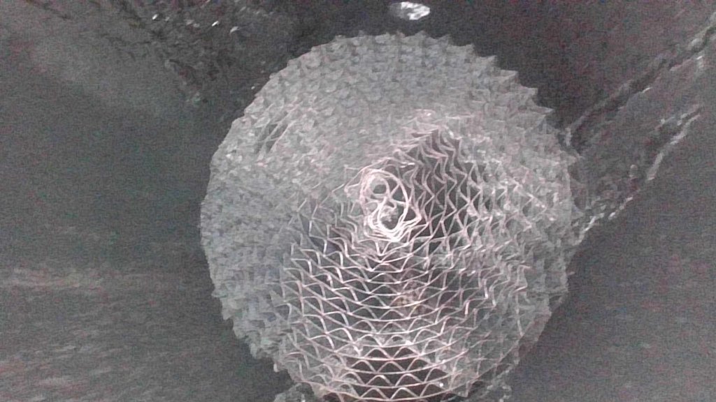

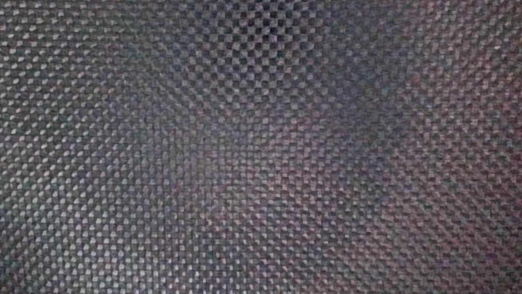

Hab per Endoskop einmal die Filter inspiziert - und nicht schlecht gestaunt - billige Keramik mit einem Bruchteil der Reinigungsfläche eines Originals - siehe Fotos!!!
1. BILD AFTERMARKET - extrem grobe Keramik
2. BILD ORIGINAL
(wurde falsch zugeordnet)
2. BILD ORIGINAL

DirkTSK hat geschrieben: 02 Aug 2026 11:23Womit hast Du das rausgeholt,....hab schon dünnen Schlauch versucht, komme nicht reinJoachimG hat geschrieben: 30 Jul 2026 09:30 So...1/4l AdBlue abgesaugt und mit dem Refraktometer gecheckt...korrekt 32,5% und glasklares Ad.
Hab jetzt noch Antikristall von Mathy dazugegeben...hoffe auf die heilende Wirkung dieses Wunderzeugs.
Gruss,
(alias TwinMichel)
(alias TwinMichel)
Re: AdBlue / NOx-Sensorproblem nach DPF Wechsel
Moin...dünnen PVC Schlauch 6-8mm Außendurchmesser verwenden. Vorn schräg abschneiden.
Beim Hineinschieben immer drehen..vor und zurück ..irgendwann bist du um Kurven rum und an Rückschlagventilen vorbei ..
Viel Erfolg.
