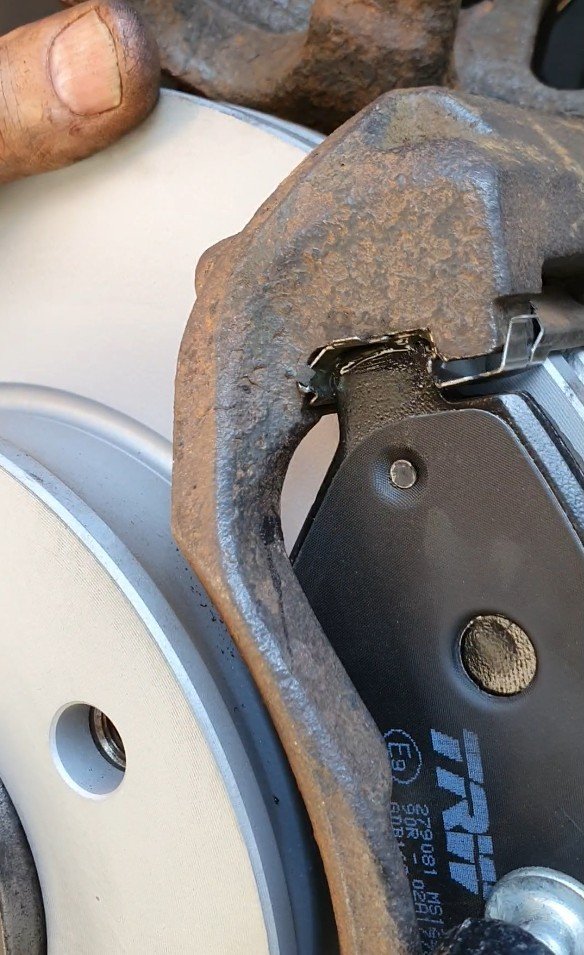

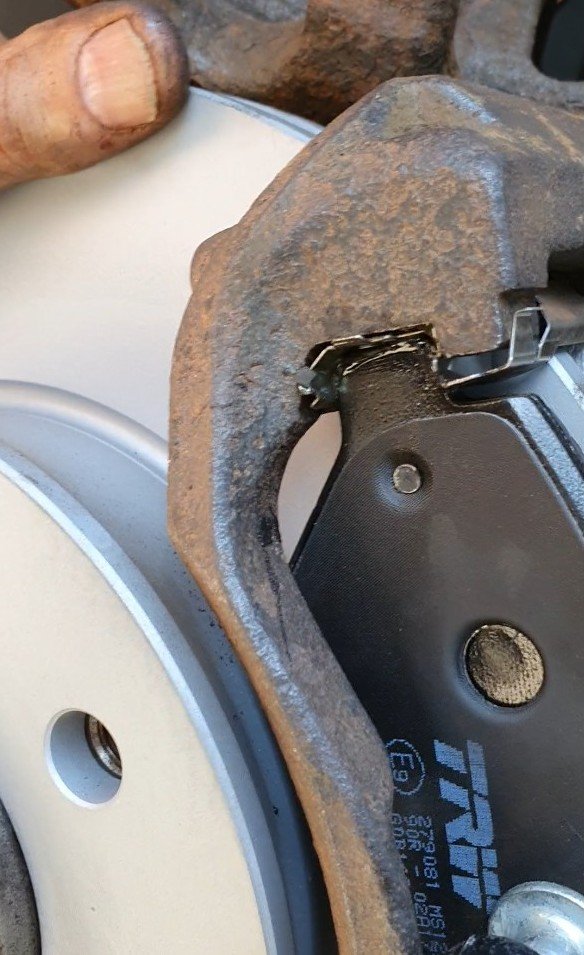

Die Beläge sind mit einer Schraubzwinge an der Scheibe geklemmt. Wenn die Scheibe gedreht wird, sieht man wie sich die Beläge im Halter bewegen.

Wie im ersten Beitrag steht sind meine Beläge 163,2 mm lang. Die Federbleche 0,4 mm dick. Das Ganze findet an der Vorderachse statt.
Montiert ist es so wie es auf den beiden letzten Bildern zu sehen ist. Mit Federn von TRW.
Auf Bild 2 sieht man die Luft, die oben entsteht, wenn die Scheibe so gedreht wird, daß sie unten in der Führung anliegt.
Bild 1 zeigt den Zustand, wenn entgegengesetzt gedreht wird, und die Luft oben verschwunden, aber dafür dann unten ist.
