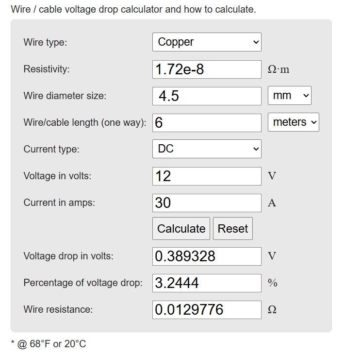

Ich möchte den Ladebooster meiner AKKU-Box Ective S200 an die Starterbatterie anschließen, der Ladebooster hat 30 A
Masse wird hinten an die Karosse angeschlossen, damit der Gesamtweg nicht zu weit ist
Von der AKKU-Box bis zur Starterbatterie im Fussraum sind es ca. 5 M, dann evtl. noch ein paar Umwege daher rechne ich mit 6 Metern.
Ich komme rechnerisch auf einen Wert von 16 mm²
A (mm²) = Kabellänge(M) * Strom (A) / Leitfähigkeit * Spannungsabfall
A (mm²) = 6 * 30 / 58 * 0,214
A (mm²) = 180 / 12,412
A (mm²) = 14,5 mm²
Mit anderen Rechnern im Internet komme ich mal auf 25 mm² oder 70 mm² einmal sogar auf 95 mm².
Welchen Kabelquerschnitt habt ihr gewählt?

16 mm² ergeben einen Spannungsabfall von 0,39 V, fast doppelt so viel wie gewünscht, was aber immer noch gut ist. Ein Spannungsabfall von 0,4 V ist überhaupt kein Problem. Wenn Sie wirklich unter 0,2 V bleiben möchten, sind
35 mm² erforderlich.

wie kommst du auf diesem Wert? du hat vergessen den Wert "Wire diameter size" auf mm zu setzen, dann kommt auch bei 16 mm² der richtige Wert rausamigob hat geschrieben: 30 Jul 2026 10:59 16 mm² ergeben einen Spannungsabfall von 0,39 V, fast doppelt so viel wie gewünscht....
Ich habe 2 % von 10,7 V (tiefster Wert einer Lief4 Batterie) angenommen und das sind 0,214 V auf einen Meter ... dann noch die Konstante der Leitfähigkeit einer Kupferleitung das ist die 58.

Es handelt sich um den Durchmesser in mm, nicht in mm². 4,5 mm entsprechen 16 mm2.
