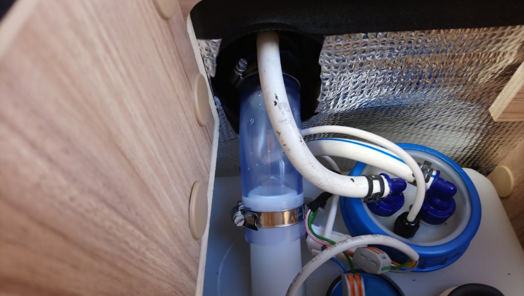

Re: Welche Wassertankanzeige ist wirklich zuverlässig?
So
sieht es in meinem GCS aus nachdem ich den Einfüllschlauch ersetzt habe.
Die Entlüftung sitz im Einfüllstutzen und somit oberhalb des Tanks.
