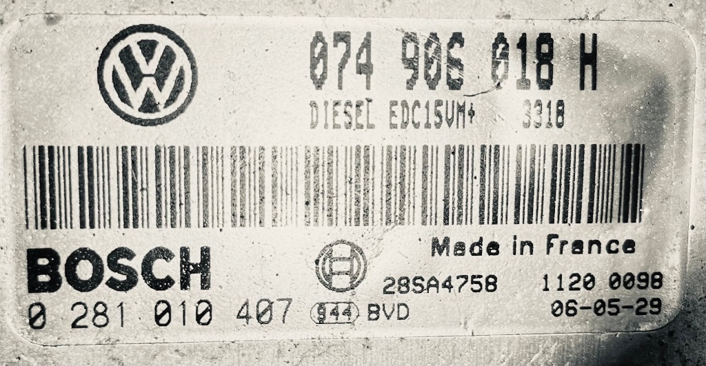

Hallo alle,
vor rund vier Wochen habe ich erst meine Einspritzpumpe überholen lassen und bis heute Morgen fuhr der Bus super gut.
Jetzt plötzlich geht der Bus immer wieder in den Notlauf, teils ganz abrupt, stottert heftig und fährt mit weißem Rauch nur 50kmh.
Fehler: Unplausibles Signal Bremslichschalter.
Auslesen kann ich auch die Daten und sehe, daß der Bremslichtschalter F ordentlich schaltet,
aber der zusätzliche Öffner F47 (Kontakt 3 und 4 am Bremslichtschalter) schaltet, das Signal kommt am Stecker vom MSG an, wird aber beim Auslesen nicht angezeigt.
Ist mein Motorsteuergerät kaputt? Ich denke ja.
WIR WOLLEN AM FREITAG IN URLAUB FAHREN!
Kann jemand im Umkreis Karlsruhe / Freiburg / Mannheim helfen?
Steuergerät kaputt? Brauche dringend Hilfe!

Wie wäre es mit Bremslichtschalter erneuern?

Re: Steuergerät kaputt? Brauche dringend Hilfe!
Schon erledigt und wie ich geschrieben habe kommt das Signal vom Bremslichtschalter am MSG auch an, (gemessen direkt am Stecker vom MSG) das MSG zeigt es mir aber beim Daten auslesen nicht an.
