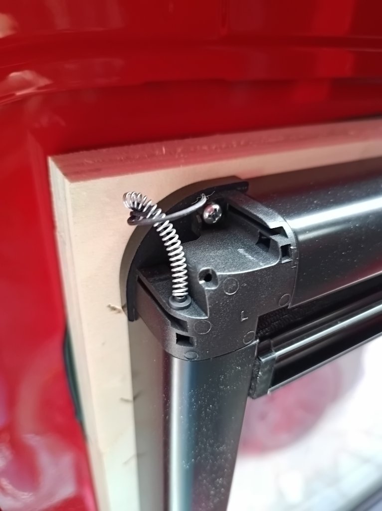

Ich greife diesen Thread jetzt noch mal auf. Wir haben bei uns im Sprinter die "Carbest RW Van Ausstellfenster für gewölbte Außenfläche" und dazu die "Carbest Innenrollo mit Rahmen für RW VAN". Und um die geht es mir jetzt.
Bei nahezu allen Fahrsituationen, außer vielleicht gerade auf der Autobahn, hört man ein leises Klappern. Es ist mit Sicherheit nicht das Fenster sondern das Innenrollo. Ich habe da diese Spannschnüre für die Verdunkelung und den Moskitonschitz im Verdacht aber ich bin noch nicht dahinter gekommen.
Am Rahmen schauen an allen Ecken links und rechts, oben und unten so kleine Schnüre raus, deren Ende in eine Spiralfeder gewickelt ist. Ich wollte da jetzt mal nichts rumfummeln weil ich Angst habe dass ich mehr kaputt mache.
Hat jemand dasselbe Problem mit diesem Klappern? Und vielleicht eine Lösung? 🤷🏻

Ich diese Fenster auch verbaut und nur an der Schiebetür hatten sich die Schrauben des Rollos gelockert und sogar ganz gelöst. Daher habe ich den Rahmen des Rollos mit einen Dekalin Kleber an den 4 Ecken festgeklebt. Seitdem habe ich Ruhe.

Kro Potkin hat geschrieben: 25 Jul 2026 17:31 ...Bei nahezu allen Fahrsituationen, außer vielleicht gerade auf der Autobahn, hört man ein leises Klappern. Es ist mit Sicherheit nicht das Fenster sondern das Innenrollo. Ich habe da diese Spannschnüre für die Verdunkelung und den Moskitonschitz im Verdacht aber ich bin noch nicht dahinter gekommen.
Jepp, das gleiche Problem, aber leider noch keine Ursache/Lösung gefunden

asap hat geschrieben: 25 Jul 2026 18:01 Ich diese Fenster auch verbaut und nur an der Schiebetür hatten sich die Schrauben des Rollos gelockert und sogar ganz gelöst. Daher habe ich den Rahmen des Rollos mit einen Dekalin Kleber an den 4 Ecken festgeklebt. Seitdem habe ich Ruhe.
Ja, diese Schräubchen sind echt mickrig. Aber die habe ich schon geklebt. Sind nicht der Grund für das Klappern.
