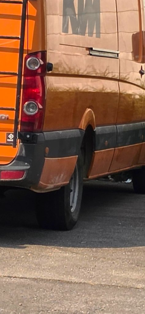

Ich weiß nicht, ob du dein Problem schon gelöst hast, jedoch habe ich einen VW Crafter von 2007 in der 4,6t Variante mit Supersingle Bereifung werksseitig.
Da die Achse mit 5,1:1 Übersetzung mir zu kurz übersetzt war wollte ich diese umbauen und habe mir eine 5 Tonner Sprinter Achse aus einem RTW besorgt mit 4,182 Übersetzung.
Das Ding jetzt in 2 Tagen umgebaut. Von der 5T Achse die schmalen Distanzringe runter und die großen der SuSi Achse dran. Alles montiert, alles passt soweit.
Dann das böse Erwachen. Das Rad steht irrsinnig weit innen. Geschätzt in etwa 5 cm (pro Seite wohlverstanden), sodass die Innenseite des Reifens nur knapp am Radhaus vorbei geht....
Ich hab auch gedacht es wäre mit dem Adapterringtausch erledigt, aber nach späterer Messung beider Achsen kam herraus, dass die SuSi Achse 12cm Breiter ist... (von Ankerblech zu Ankerblech gemessen).
Jetzt steh ich da vor dem Problem, original SuSi Achse mit Umbau auf eine Zwillingsachse, die ich mit den SuSi Adaptern mit Felgen fahren wollte.... Jetzt weiß ich nicht mehr weiter. Erstelle ebenfalls einen eigenen Thread zu meinem Problem 🙃.
