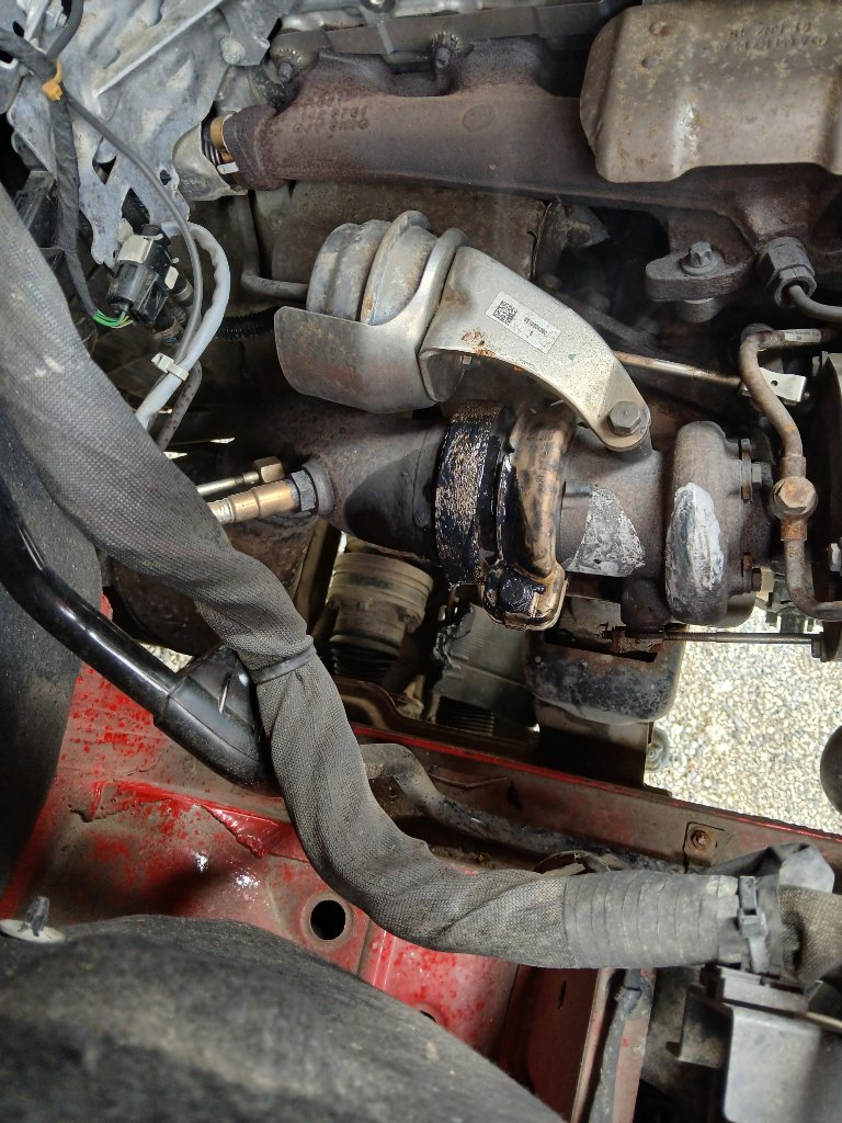

- Sprinter vor vier Wochen in der Werkstatt gehabt, Klimakühler wechseln lassen, der war undicht.
- Sprinter zurückbekommen, Klima kühlt super. Ab in den Urlaub Richtung Balkan

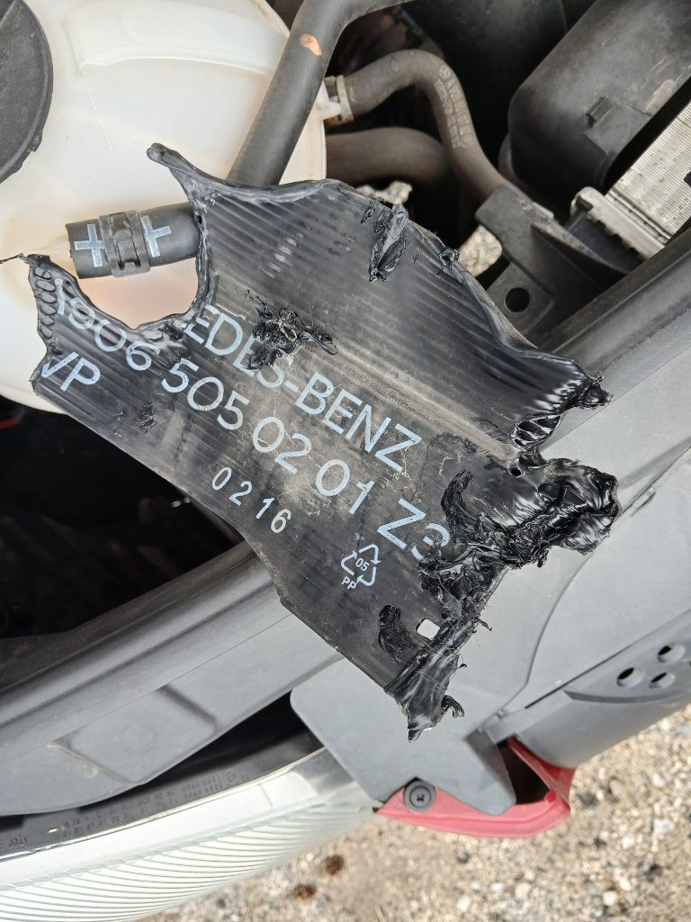

- am zweiten Tag routinemäßig Haube hoch und mal da vorn reingefeixt. Dabei gesehen, dass die Kunststoffabdeckung oben auf dem Kühlerpaket teilweise lose ist. Wieder eingeclipst. Haben die Jungs in der Werkstatt sicher nicht richtig in die Rastnasen gedrückt.
- Irgendwann zwischen drin noch mal kontrolliert, wieder in ein paar Rastnasen drücken müssen. Hmm... is wohl ausgeleiert, muss neu. Eilt ja nicht.
- Gestern langer Berg aus der Slowakei Richtung polnische Grenze- es riecht dünn nach verbrannten Kunststoff. Einen Meter nach der Grenze halte ich an, Motor aus, Haube hoch und dicker fetter Qualm auf der Beifahrerseite steigt auf.
Erster Gedanke Feuerlöscher. Zweiter Gedanke Turbolader - da Feuerlöscher drauf heißt "pling" und Totalschaden. Dann sah ich das Kunststoffteil AUF DEM LADER liegen.... ich meine die Reste, die noch nicht geschmolzen und abgetropft waren.
Dass die Karre nicht beim fehlenden "Auspuste-Fahrtwind" in Flammen aufging, fand ich sehr angenehm.
Mit einem Schraubenzieher und ein paar Küchentüchern bekam ich das geschmolzene schwarze Zeug relativ gut ab, der Rest wurde wahrscheinlich unterwegs zu Asche.
...nur, falls bei jemandem dieser Schutz auch locker ist und sich nicht sauber befestigen lässt.
