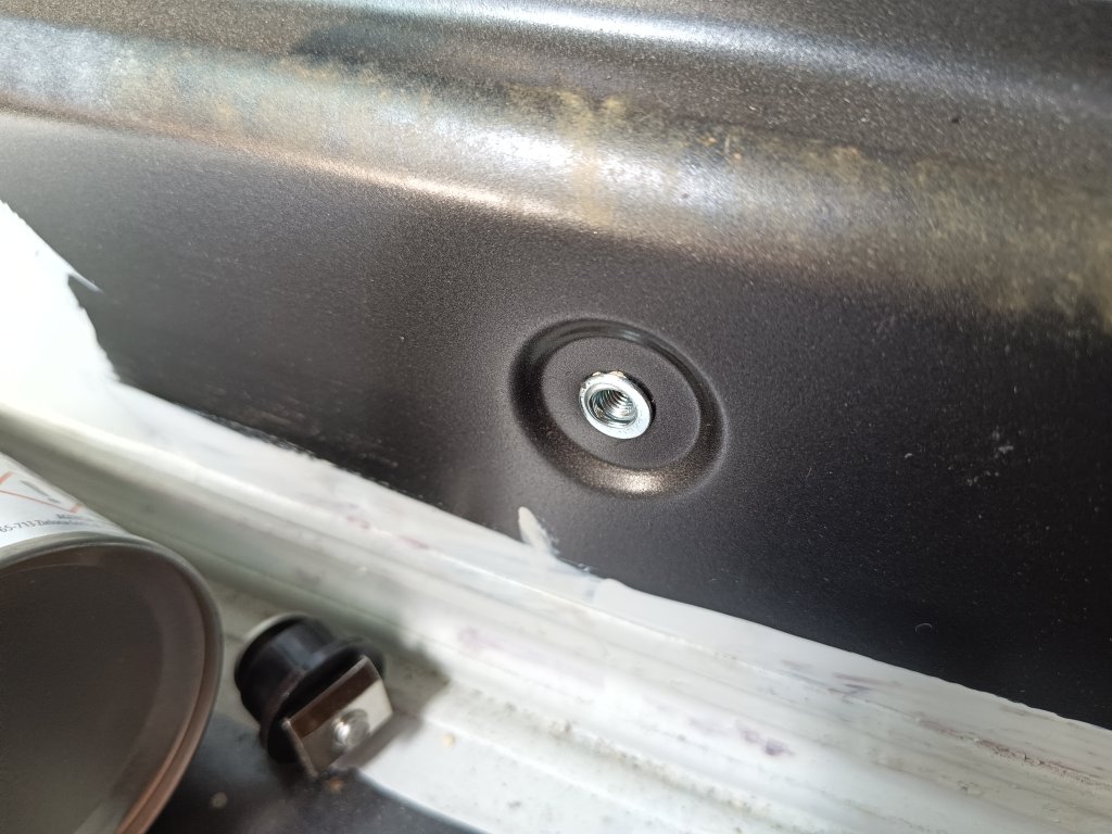

Ich hole das angestaubte Thema nochmal aus der Versenkung. Beim Sprinter ist es ja identisch, da auch dort 8mm Löcher in der Seitenwand sind. Die Bedenken hinsichtlich des überschüssigen Millimeters hatte natürlich auch ich...

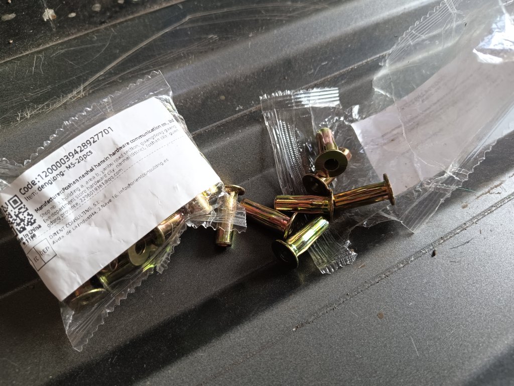

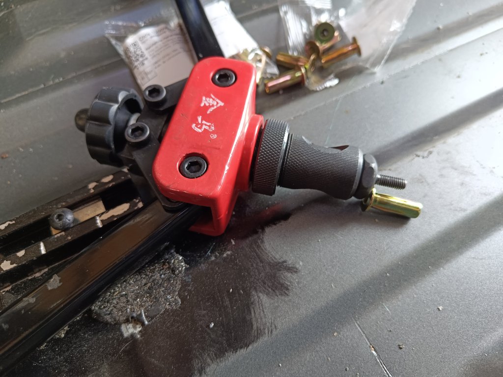

Die Lösung(?) habe ich beim Ali gefunden. Hohlraummuttern mit 8mm Außendurchmesser. Meine Nietmutternzange konnte ich leider nicht verwenden, da der Gewindebolzen zu kurz ist und das Gewinde der Mutter ausreißt.

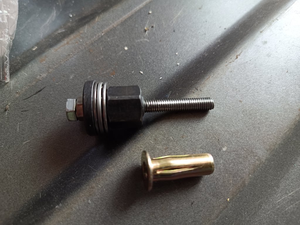

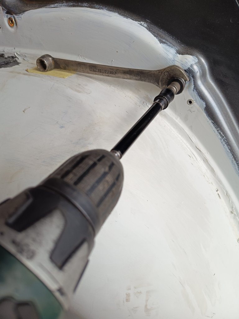

Also habe ich mir eine Einziehvorrichtung für den Akkuschrauber besorgt.
Das Ergebnis überzeugt mich nicht 100%ig...
Die Mutter haben sich zwar gesetzt, sitzen aber nicht fest im Blech.
Ferner zieht sich das Werkzeug etwas in die Mutter ein und diese ist danach nicht mehr ganz plan.
Setze ich nun die Nietmutternzange an und gebe den Muttern ordentlich Zug, sitzen sie bombenfest und plan an der Seitenwand. Das ist gefühlt aber doch alles Murks.

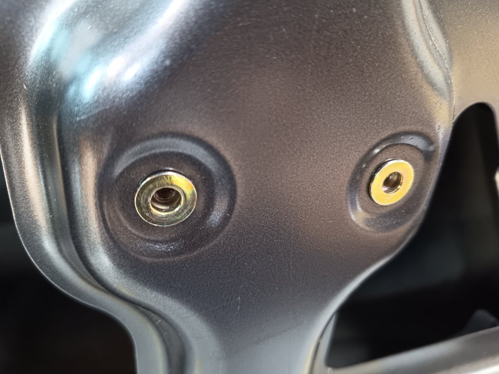

Ich habe dann doch mal klassische Einziehmuttern angesetzt. Und siehe da, sie halten absolut sicher im Blech. Wenn ich sie mit der Zange einziehe, gibt es hier keinerlei Festigkeitsprobleme. Und glaubt mir bitte, dass ich die Muttern ordentlich belastet habe, ehe ich diesen Beitrag schreibe.
Man sollte sich also nicht immer sooooo viele Gedanken machen, sondern einfach mal probieren und machen...

Die Dinger hab ich mir auch mal als Set geholt vom Ali.der.harleyman hat geschrieben: 23 Jul 2026 14:08 Also habe ich mir eine Einziehvorrichtung für den Akkuschrauber besorgt.
Die sind mist für Muttern mit Bund, weil die Anpressfläche kegelförmig ist und die durch die einschraubdrehung am Gewinde zerren, Alumuttern zieht man damit nur die Gewindegänge raus.
Einfach sie Hülse umdrehen und zwischen Hülse Und Lager ne Mutter einsetzen jnd dann über die Mutter den Druck erzeugen, dann geht es auch.
