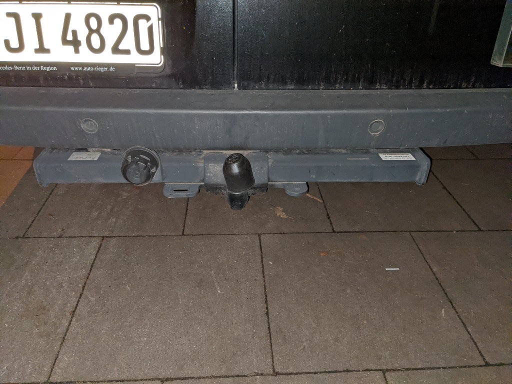

hat jemand eine Idee ob es Trittstufen für die Oris Anhängerkupplung gibt?
Da der Kupplung nicht geschraubt ist passen leider die meisten zum nachrüsten wahrscheinlich nicht.
Foto auch im Anhang.
Vielen Dank!
Vielen Dank!

Habe ich ab Werk dran, ist ultrastabil und fliegt voraussichtlich im Frühling 2022 raus. Befestigung an der rechten Seitenwange der AHK (2x) sowie am Querträger der AHK (1x)

Es gibt ja ein paar verschiedene Oris-Modelle, ich habe offenbar die Version 0107.4692.001 (siehe Bild im Eingangspost). Die unterscheiden sich u.a. anhand der "Ösen", die da links und rechts von der Kupplungskugel noch vorhanden sind. Natürlich habe ich das zunächste mal gegoogelt, aber leider kein Modell gefunden, dass explizit meine Oris-Version als kompatibel auflistet. Daher die Frage hier

Sieht für mich aus wie die originale von MB.
Den breiten Tritt für AHK bekommst Du beim Schrotti oder MB, vielleicht auch bei www.mbgtc.de
Nur der Träger der Steckdose müsste, nach unten, umgeschweißt werden.
