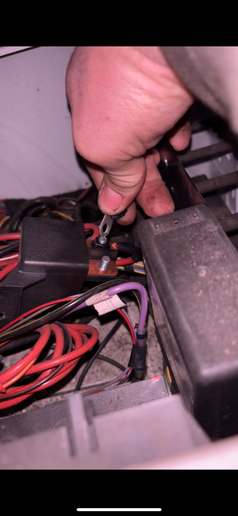

Also ich habe wieder leben im Tacho. Der batterie trennschalter unter dem Fahrersitz wurde nicht angesteuert ?, sobald ich die 30 überbrücke läuft alles. Provisorisch habe ich das trennrelais mit Strom von klemme 15 versorgt. Soweit funktioniert das auch , nur bleiben jetzt natürlich die Zeiger alle stehen im Tacho sobald ich das Auto ausmache. Starte ich ihn neu gehen die Zeiger wieder auf null Stellung und dann auf den passenden Wert.
Also neue Frage , von wo wird das Batterietrennrelais normalerweise angesteuert um durch zu schalten? Hat da jemand einen Schaltplan von?
Liebe Grüße
Relais unter Fahrersitz überbrückt , und Übergangsweise am schalteingang jetzt mit klemme 15 versorgt

Re: Tacho Ausfall Komplett Sprinter
30 Starterbatterie +12V
85 Masse
86 Schaltsignal +12V Zündungsplus KL 15
87 Strom für das KI
