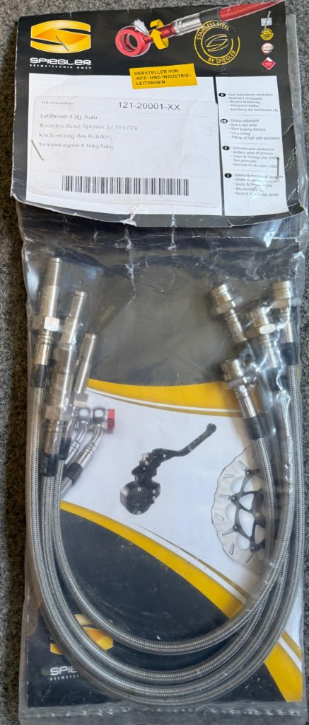

die Stahlflex Leitungen sind mittlerweile geliefert, allerdings sind nur 3 Leitungen in Set
Siehe Foto.
Bestellt habe ich bei KORNI Performance unter Angabe von Baujahr, HSN TSN, Motorcode. Das sollte doch reichen?
Hergestellt von Fischer Hydraulik.
Werde mich erstmal unter den Bus legen und nachsehen.

Kann eigentlich nicht reichen. Ist das Set evt. nur für 1 Achse?
4 zu bremsende Räder brauchen mindestens 4 Leitungen.....

also nach Rückfrage beim Händler und dessen Rückfrage bei Fischer Hydraulik soll ich doch bitte Fahrzeugschein, Fotos der Leitungen inkl. Verschraubungen vorne/hinten und Längen der Leitungen per Mail zusenden. Dann werde ich wohl ein korrektes Set erhalten - hoffentlich!
Ein bisschen wundert es mich schon, der erste bin ich ja wohl nicht der sowas bestellt.
Ich werde berichten wie es weiter läuft. Der Händler ist soweit erstmal kulant.
VG Jan
P.S. Es sollte schon ein Set für VA+HA sein, und soweit ich das unter meinem Fahrzeug sehen konnte, gibt es dort genau 4 Bremsschläuche, einen pro Rad
VG Jan
