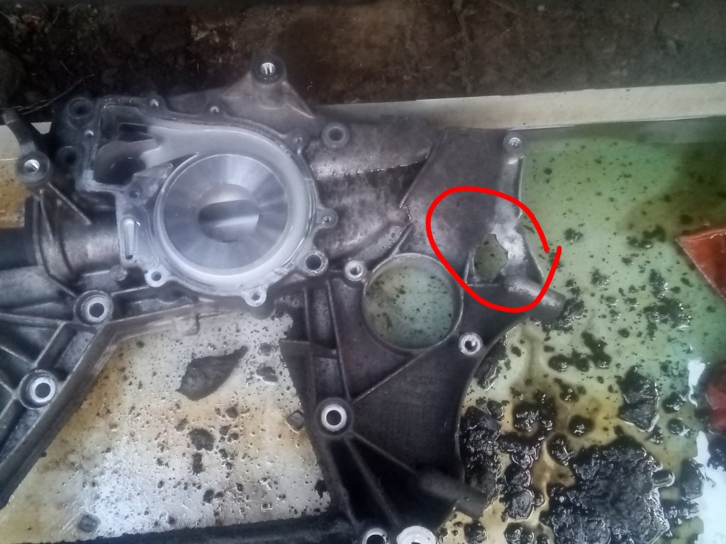

Hallo zusammen.
An dem Motor von meinen 316cdi, mit OM651, ist das untere Gewinde für die Servopumpe ausgebrochen. Wie heißt dieses Aluteil, das am Motorblock ist?
Wie aufwändig ist der Austausch? Kennt sich jemand aus?

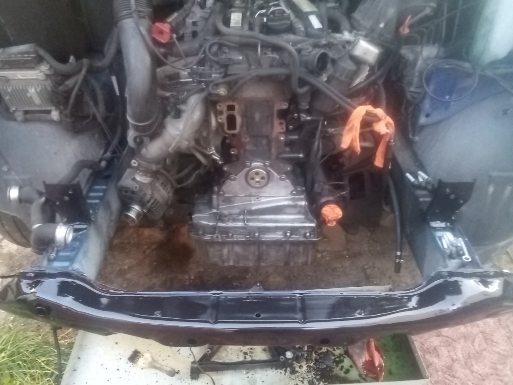

Hallo Holger.
Ja, das Gewinde im Motorblock. Aber das Gewinde ist in einen Aluteil das am Motorblock ist. Die Schraube am roten Pfeil meine ich. Der gelbe Kringel ist die Spannrolle.
Claus

Re: Servopumpe Halterung gebrochen
Alles zerlegen und Helicoil rein oder noch mehr zerlegen und den Aggregateträger vorne tauschen.
Hier sieht man es ganz gut:
Hallo.
Ja, das Aluteil heißt Aggregateträger. Der Preis ist 165€ beim freundlichen.
Und der Wechsel ist zeitaufwändig. Die Front abbauen. Riemenscheibe ab. Wasserpumpe neu oder mit neuer Dichtung die alte weiterverwenden.
Claus
