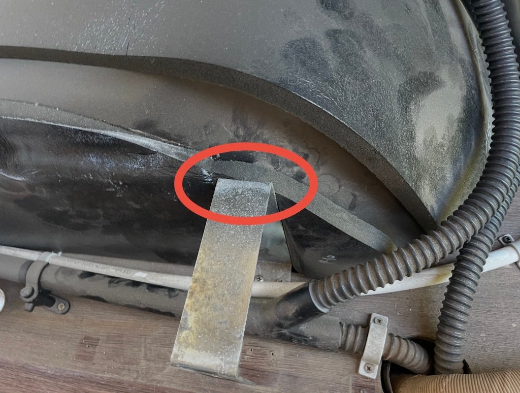

Muss leider mal das Thema wieder aufwärmen, Ich hatte letztes Jahr nach Bosnien den Tank kontrolliert und auf dieser "Stahlbrücke" unterfüttert.
Nach Marokko und und Montenegro hab ich es bleiben lassen.
Leider anscheinend, denn letzte Woche auf dem Weg in den Norden Deutschlands sehe ich bei ner Pause wie aus dem Schweller hinter der Schiebetür Wasser tropft. Abends auf nem Parkplatz dann gleich Mal alles überprüft und es liegt am Tank, alle anderen Leitungen sind trocken.
Gleich Mal das ganze Wasser abgelassen und am nächsten Tag nen CP angefahren und alles genauer inspiziert: da ich noch viel Staub aus Marokko spazierenfahre ( keine Ahnung wie der sich in jede versteckte Ecke ablegen kann), sieht man gut wo Wasser war. Alles wartrocken bis auf die schwarze Schaumisolierung die zwischen Karosserie und dem Tank angebracht ist:
Also ist die Undichtigkeit wohl genau an der Stahlauflage des Tanks an der Karosserieseite entstanden.
Wenn wir in einigen Tagen Zuhause sind, werde ich den Tank ausgebauen.
Gibt es Tipps für den Ausbau, insbesondere für die Verklebung an der Heckseite des Tanks?

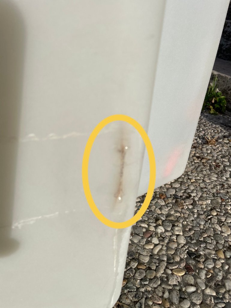

Hatte heute mal Zeit den Tank auszubauen und nachzuschauen woher das Wasser kommt.
Bin auch schnell fündig geworden:
An der hinteren Stelle der Tankauflage bildet sich beim Biegen des Flachstahls an den Ränden dessen kleine Erhöhungen (am einfachsten wäre natürlich diese wegzufeilen).
Und diese drücken wie zwei kleine Dosenöffner in den Tank:
Hier sieht man diese zwei hellen Punkte und das sind Wassertropfen die im Sonnenlicht schimmern, da ist der Tank undicht.
Die Undichtichkeit wird wohl schon länger bestehen, denn man sieht die Kalkränder von meiner Unterfütterung die ich letzten Herbst angebracht habe, aber die nicht bis zu dieser Biegekante reichte und auch nicht stabil genug war den Tank aus dieser Belastungszone abzuheben.
Gut, ich habe nun in 8 Jahren 190.000 km draufgefahren. Ich denke das Schwappen und der Druck des Wassers bei der Laufleistung ist die Ursache und die paar Kilometer über Stock und Stein vielleicht auch noch ein wenig.
Wer den Fachbetrieb zum Schweissen weiss, bitte um Info. Paralell schaue ich geich nach nem neuen Tank. Auch hier: wer Bezugsquellen hat, gerne Info.

Den Gedanken mit Kleben habe ich nun verworfen, denn die Auflage hat im Laufe der Jahre den Tank verformt und würde man in mit einem Unterbau nun entlasten, würde er sich wieder verformen und die Klebestelle sunter Spannung stehen.
Aber vielleicht finde ich in Bayern ja noch ne Firma die LDPE schweissen kann.
