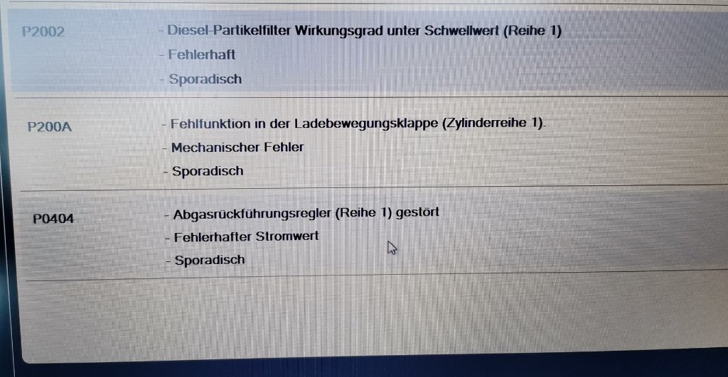

Hallo zusammen, ich wende mich heute an euch, weil ich auf eure Erfahrungen und euren geschätzten Rat . Mein Sprinter hat aktuell eine Laufleistung von erst 68.000 km. Seit Kurzem leuchtet bei mir die Motorkontrollleuchte (MKL). Während der Fahrt merkt man absolut nichts – der Wagen zieht wie gewohnt, fährt sich völlig normal und hat keinen spürbaren Leistungsverlust. Er ist also zum Glück nicht im Notlauf. Allerdings gibt es im Stand ein auffälliges Symptom: Wenn der Wagen steht, raucht er ab und zu stark aus dem Auspuff und es stinkt deutlich nach verbranntem Öl. Sobald man wieder losfährt, ist davon nichts mehr zu sehen oder zu riechen. Den Ölstand kontrolliere ich regelmäßig – dieser ist absolut konstant und steigt nicht an (keine Ölverdünnung).Beim Auslesen des Fehlerspeichers wurden folgende drei Einträge gefunden:P2002: Diesel-Partikelfilter Wirkungsgrad unter Schwellenwert (Reihe 1) – Fehlerhaft / SporadischP200A: Fehlfunktion in der Ladebewegungsklappe (Zylinderreihe 1) – Mechanischer Fehler / SporadischP0404: Abgasrückführungsregler (Reihe 1) gestört – Fehlerhafter Stromwert / SporadischDa das AGR-Ventil, die Ladebewegungsklappe (Drallklappe) und der DPF alle im selben Abgasstrang hängen, vermute ich einen Zusammenhang. Der Rauch und Ölgeruch im Stand könnten vielleicht darauf hindeuten, dass das AGR-Ventil im Leerlauf falsch regelt oder der Wagen vergeblich versucht, eine Regeneration einzuleiten. Hat jemand von euch schon einmal genau diese Kombination oder diese Symptome bei so einer geringen Laufleistung gehabt? Was könnte eurer Erfahrung nach die Ursache sein und wo würdet ihr mit der Fehlersuche beginnen? Ich freue mich sehr auf eure Nachrichten, Tipps und Erfahrungsberichte! Vielen Dank schon mal im Voraus für eure Zeit und Hilfe. Viele Grüße!

Vermutlich AGR Ventil oder die Drallklappen.
Wenn Du irgendwie an eine Stardiagnose System kommst, könntest Du jetzt erstmal geführte Tests machen, die die Dinger bewegen, um zu sehen, was passiert.
So ist das Kaffeesatzlesen. Verrußt, Kabel kaputt, Stecker etc. Alles möglich....

meinst die Starke Rauchentwicklung hat etwas damit zutun ?
