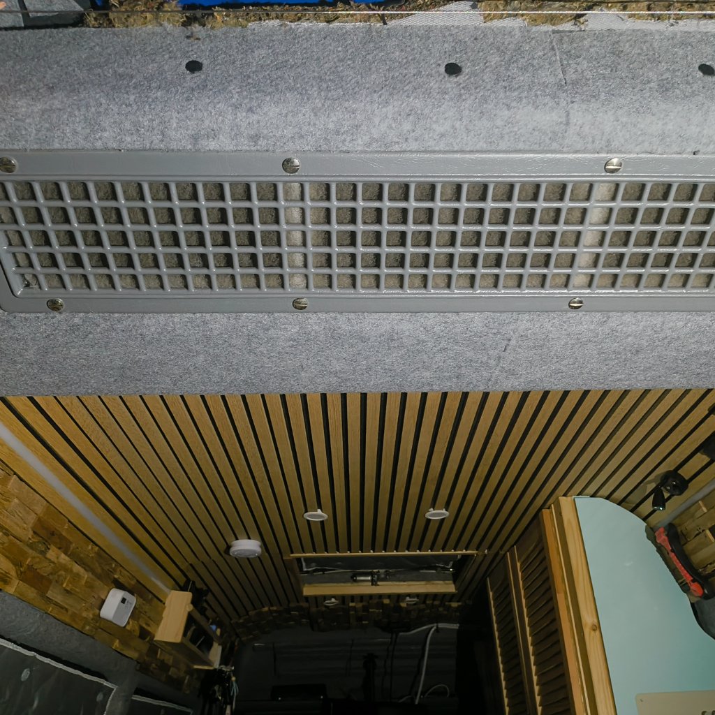

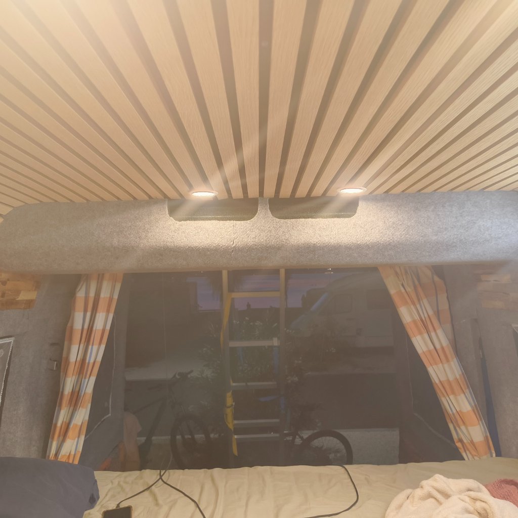

Ich habe als Standard zusätzlich hinten im Heck über den Hintertüren eine Klimaanlage für die Passagieren. Diese ist einzeln zu schaltbar und bedienbar. Meine Frage wäre nach Umbau auf Camper ist die Klimaanlage auch im Stand ohne Motor zu bedienen also die im Heck? Ich habe Stromanschluss 220 und 12v. Zusatzbatterie etc etc ...bei diesen Temperaturen wäre es eine super Sache die Klimaanlage zu brauchen aber ohne den Motor anzuwerfen..sollte es so Standard nicht möglich sein.gibt es eine Möglichkeit den Motor zu umgehen mit 220 oder 12v wäre ja vorhanden?
Siehe Fotos so sieht die Heckklima aus

Hast du dir die Klima beim Ausbau zum Camper angesehen? Sind da nur Elektrokabel angeschlossen? Dann ist der Klimakompressor im Dach. Da kannst du im Stand mit Landstrom die Klima laufen lassen. Wahrscheinlich noch mit Spannungswandler von 220 Volt auf 12 Volt.

Der Klimakompressor ist allerhöchstwahrscheinlich als Zusatzgerät an der Ölwanne montiert und wird vom Motor per Flachriemen angetrieben. Aber wenn du permanent 5...10kW an Antriebsleistung elektrisch und autark über hast, kann man das ja durchaus ändern. Die Zusatzbatterie sollte halt groß sein, oder du nimmst halt den kleinen modularen Kernreaktor auf dem Anhänger mit.
