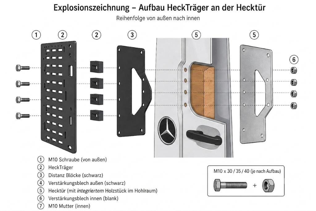

Ich kann grad nicht an der Tür schauen obdas funktioniert aber so stelle ich mir die Befestigung vor.

M10- Schrauben... was hast du vor? Deine M10- Schrauben tragen deutlich mehr als die Tür jemals ertragen würde. M8 in 8,8 tuts ganz sicher auch und sieht optisch auch viel genehmer aus als 10er Panzerschrauben
PS: als "Holz" nimm, wenn überhaupt Multiplex. Das verrottet nicht.
