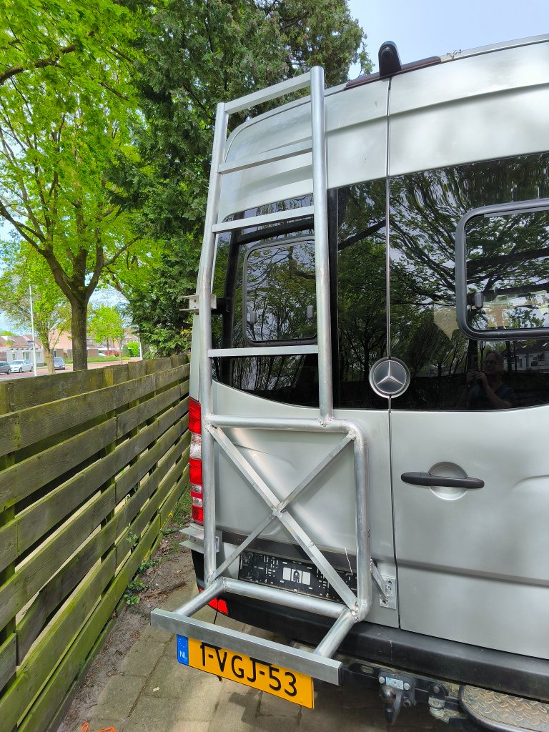

Re: Sammelthread Heckträger
Hab hier einen passenden Winkel angefertigt.
Diesen am Träger angeschweißt und mit ner Schraube an der Tür befestigt.
M6er Schraube reicht völlig aus.
Vorher natürlich schauen, wo man optimal das Loch bohren kann und ausreichend (innen) beilegen!
Gummiunterlage nicht vergessen

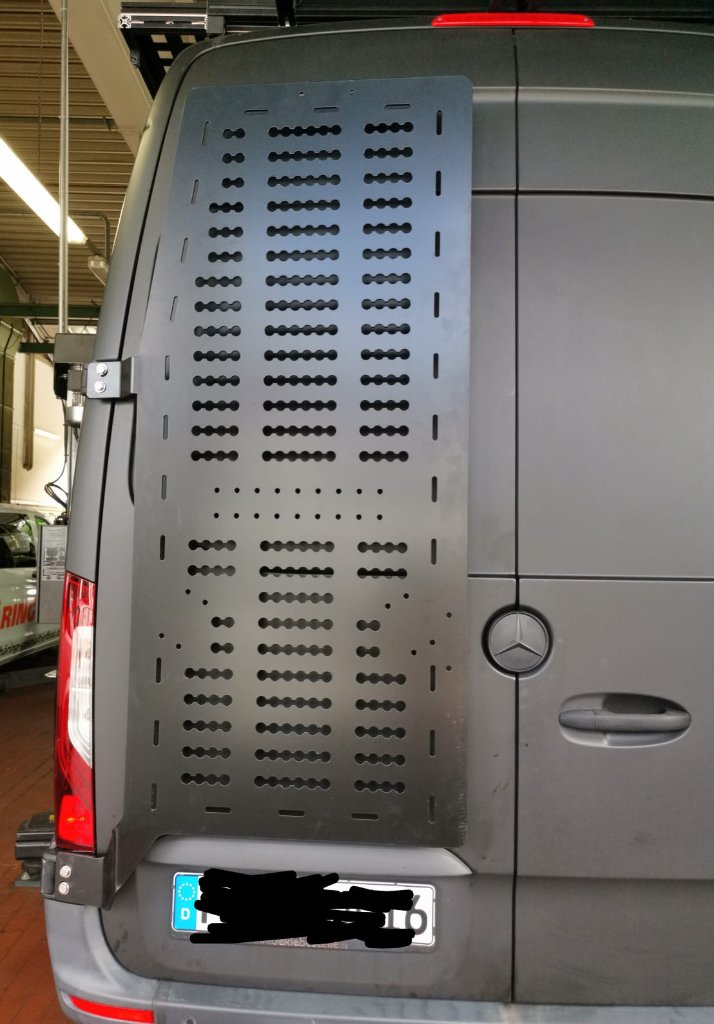

Entschuldigung,da habe ich mich scheinbar missverständlich ausgedrückt.Der Träger ist an den Scharnieren befestigt,Ich möchte ihn in auf der rechten Seite an 2 bis 3 Stellen maximal stabilisieren.farnham hat geschrieben: 09 Jul 2026 20:07Um nichts in der Welt würde ich zusätzliche Masse direkt an den Türblättern befestigenrams hat geschrieben: 09 Jul 2026 15:54 Wie befestigt / stabilisiert man beim Sprinter 907 den Heckträger an der linken Tür innen am stabilsten?Ich möchte nicht nur Distanzplatten aufs äussere Blech aufkleben und mit dem Heckträger verschrauben.Von mir aus auch mit Bohren durch die Bleche.
Wenn man mit dem Träger direkt an die Scharniere geht, mag die Sache anders aussehen.
Hat Overlandik dir nicht das passende U dazu mit geschickt?
Bei meinem Ersatzradträger von denen war das dabei.
Die 2 vertikal angeordneten Löcher auf Höhe des Sterns sind eigentlich dafür gedacht.
Leider noch garnicht.
Da muss an die Tür noch nen Fenster und ich überlege noch die Außenverstärkung von Oryx zu verbauen und die Hecktür muss vorher noch poliert oder neu lackiert werden, bin noch unsicher.
Kannst du mit CAD umgehen?
Dann würde ich mir an deiner Stelle solche U Bleche aus Alu konstruieren und lasern/Pulvern lassen, da gibt es genug Anbieter wie Proforger, Blexxon etc.
Oder du nimmst Stücke von den 40x80 Aluprofielen die du noch hast und sägst dir die zurecht und dann mit langen M6-M8 Schrauben durch den Träger und Profilkern in Gewindenieten im Türblech

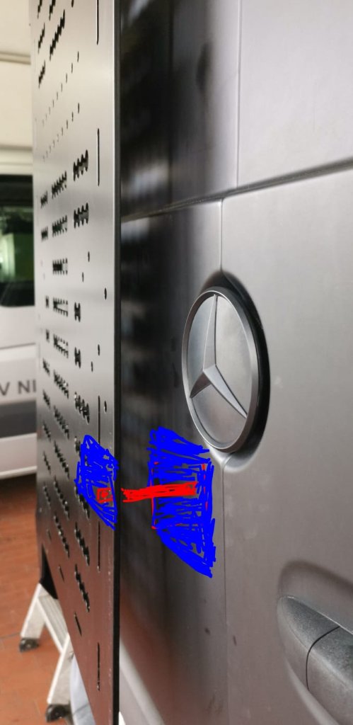

Ganz unten an der Tür ist es besonders stabil (das Schloss befindet sich dahinter).rams hat geschrieben: 09 Jul 2026 21:00Entschuldigung,da habe ich mich scheinbar missverständlich ausgedrückt.Der Träger ist an den Scharnieren befestigt,Ich möchte ihn in auf der rechten Seite an 2 bis 3 Stellen maximal stabilisieren.WhatsApp Image 2026-07-09 at 20.45.08.jpegWhatsApp Image 2026-07-09 at 20.45.08 (1).jpegfarnham hat geschrieben: 09 Jul 2026 20:07Um nichts in der Welt würde ich zusätzliche Masse direkt an den Türblättern befestigenrams hat geschrieben: 09 Jul 2026 15:54 Wie befestigt / stabilisiert man beim Sprinter 907 den Heckträger an der linken Tür innen am stabilsten?Ich möchte nicht nur Distanzplatten aufs äussere Blech aufkleben und mit dem Heckträger verschrauben.Von mir aus auch mit Bohren durch die Bleche.
Dort habe ich zwei Blindmuttern M8 eingesetzt.
Dies funktioniert nicht bei Scharnieren mit einem Öffnungswinkel von 270 Grad.
