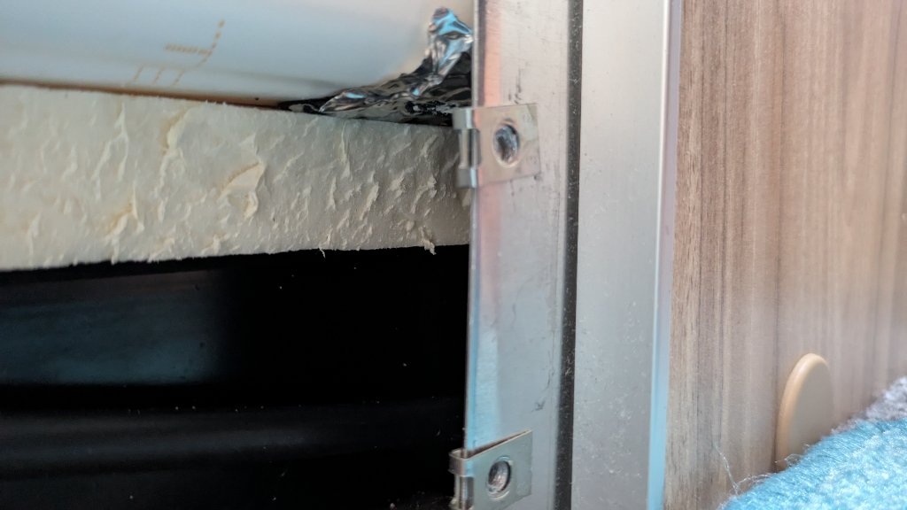

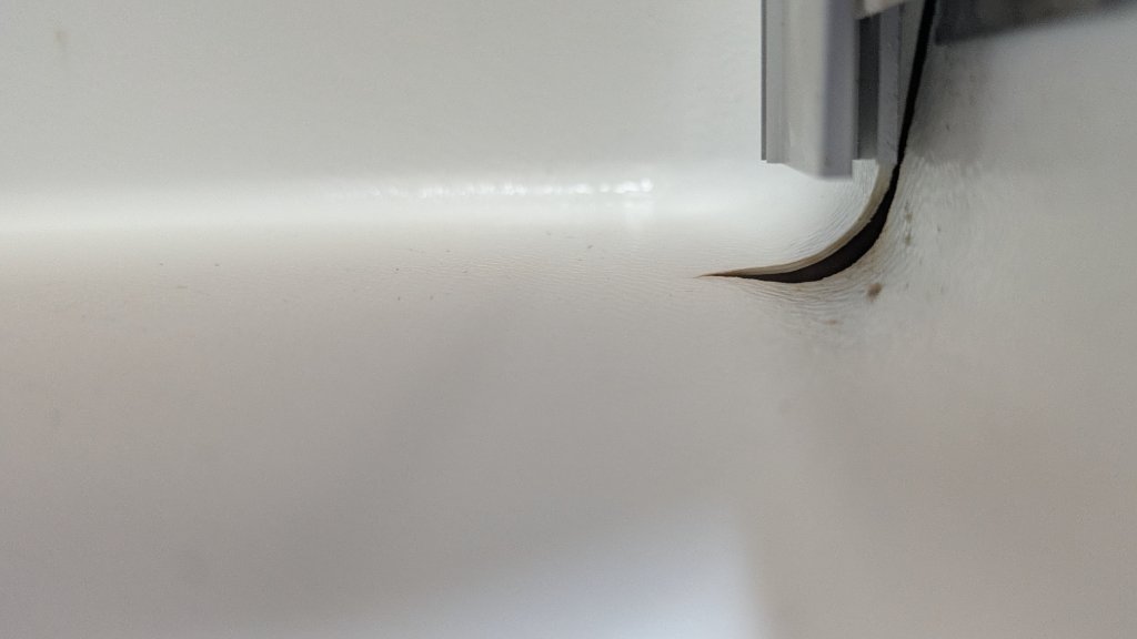

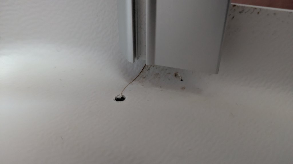

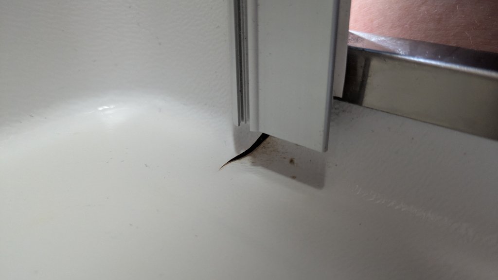

An meinem 2017er GCS ist sie an einer kaum sichtbaren Stelle gerissen. Zum Glück duschen wir nicht im Auto und somit ist kein weiterer Schaden entstanden.

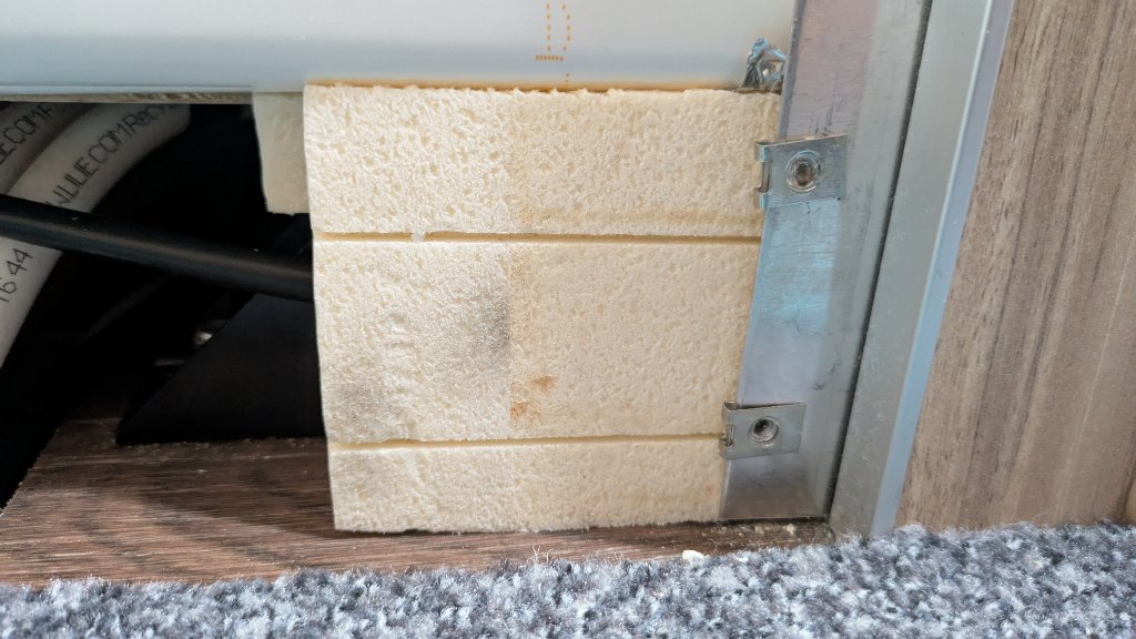

Auf die Schnelle habe ich den Riss angebohrt und auf die Unterseite ein Stück Alubutyl zur Abdichtung geklebt. Dazu die Duschtasse so unterfüttert dass sie sich nicht mehr bewegt.
Wie ich den Rissen auf der Oberseite verkleben, muss ich Mal schauen.
