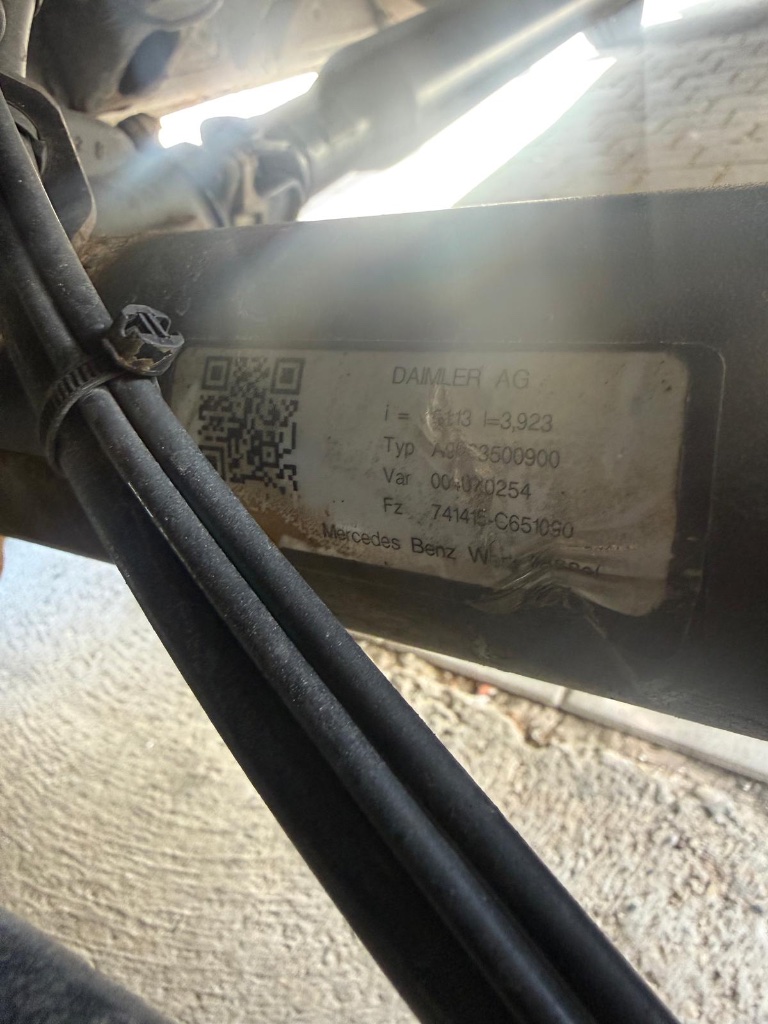

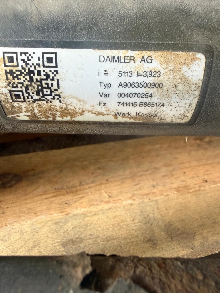

Hallo Leute,
W906, 316, BJ.: 2010
habe die gesamte Hinterachse tauschen müssen wegen Verteilergetriebe Schaden.
Alles gut, Achse ausgebaut, Achse eingebaut aus einem 313er Bj. 2013, gleiche Übersetzung.
ABS Sensoren habe ich von der neue Achse übernommen.

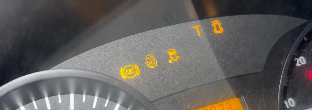

Nach Einbau Fehler ausgelesen, Fehler gelöscht und da fängt mein Problem an.
ABS Sensoren liefern im Stand komische Werte ständiges springen zwischen 1-25 km/h im Stand beide Seiten wobei die Frontsensoren natürlich auf 0 km/h stehen.
Habe neue Sensoren verbaut. Das selbe Spiel.
War beim MB mit der Frage ob es unterschiedliche Sensoren gibt. Nach der Aussage von MB gibt es keine von 2009-2016, sind angeblich alle gleich.
Fehlerspeicher: Unplausibles Signal Drehzahlsensoren hinten links, rechts sowie Abstand zu Messring zu gross links und rechts.
Hat einer eine Idee wieso die Sensoren im Stand solche Schwankungen zeigen oder habe ich etwas übersehen.
Danke euch Leute.
